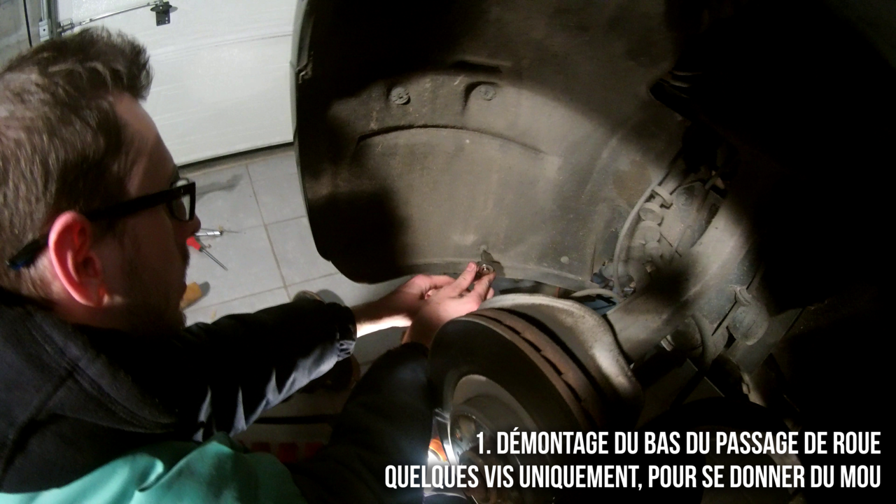

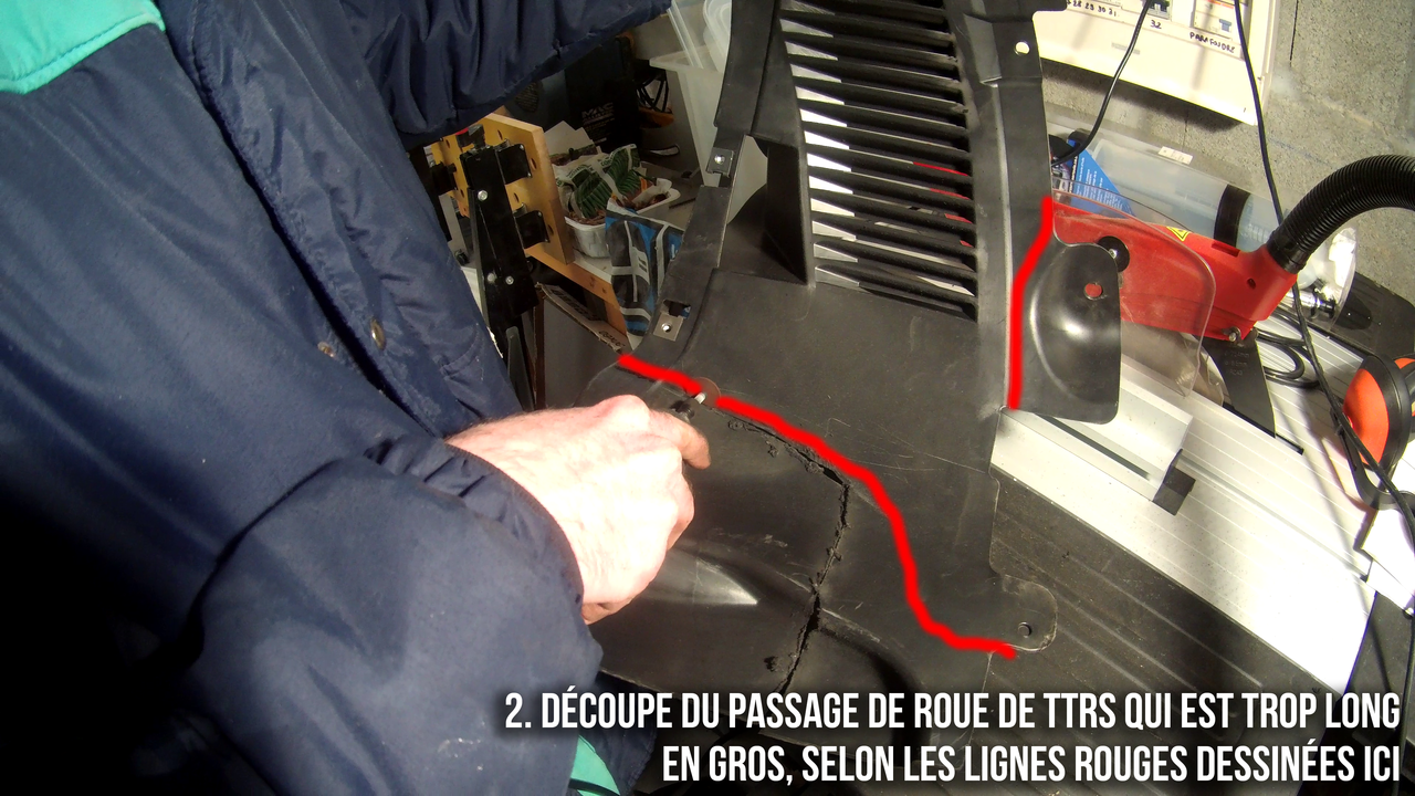

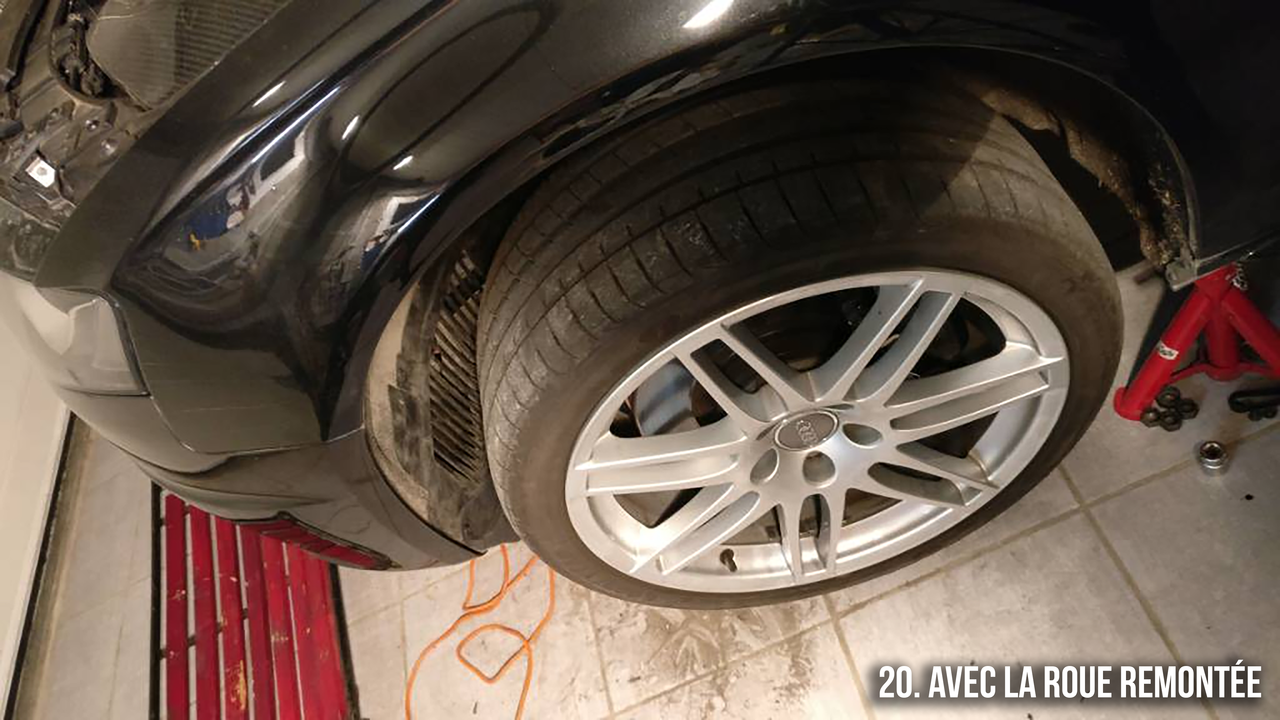

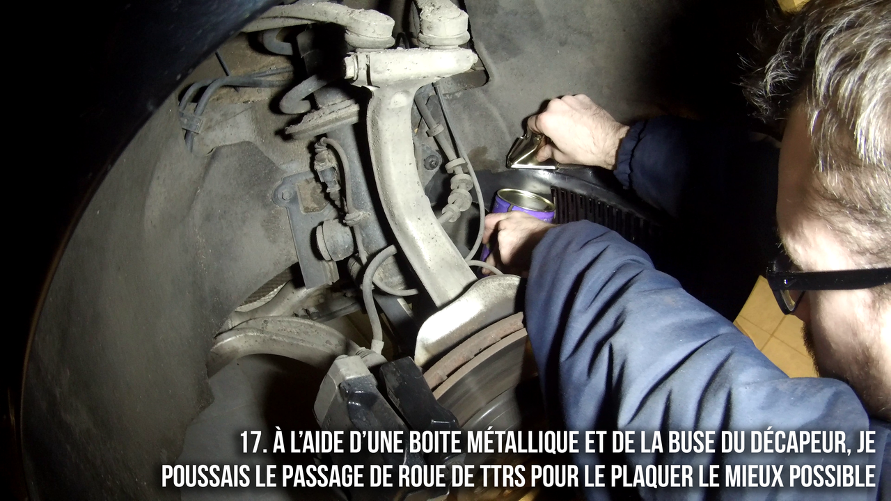

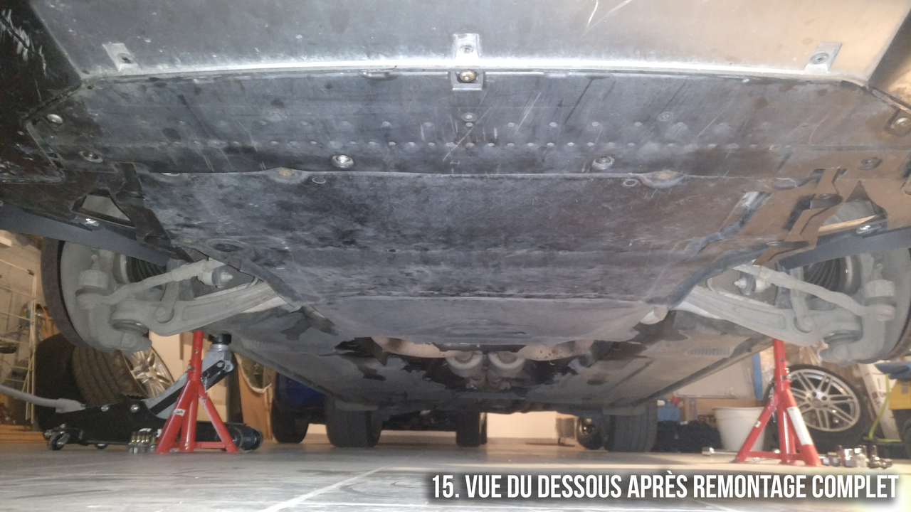

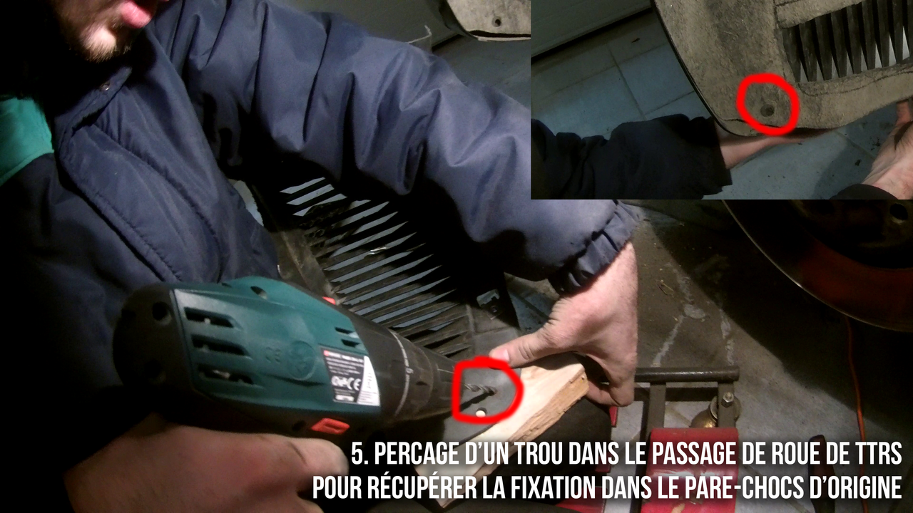

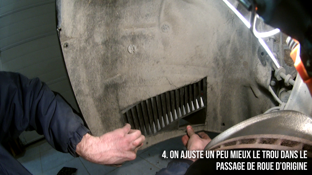

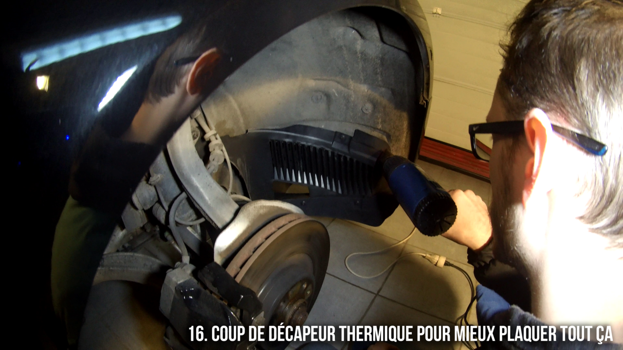

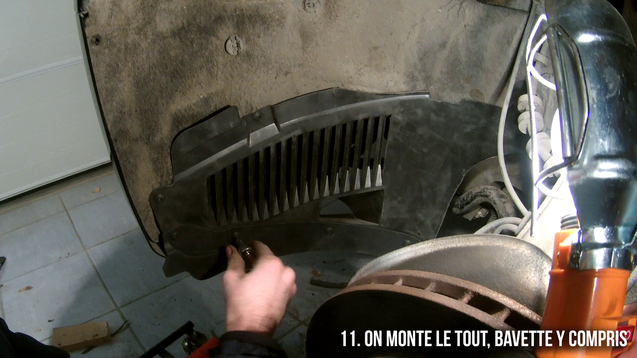

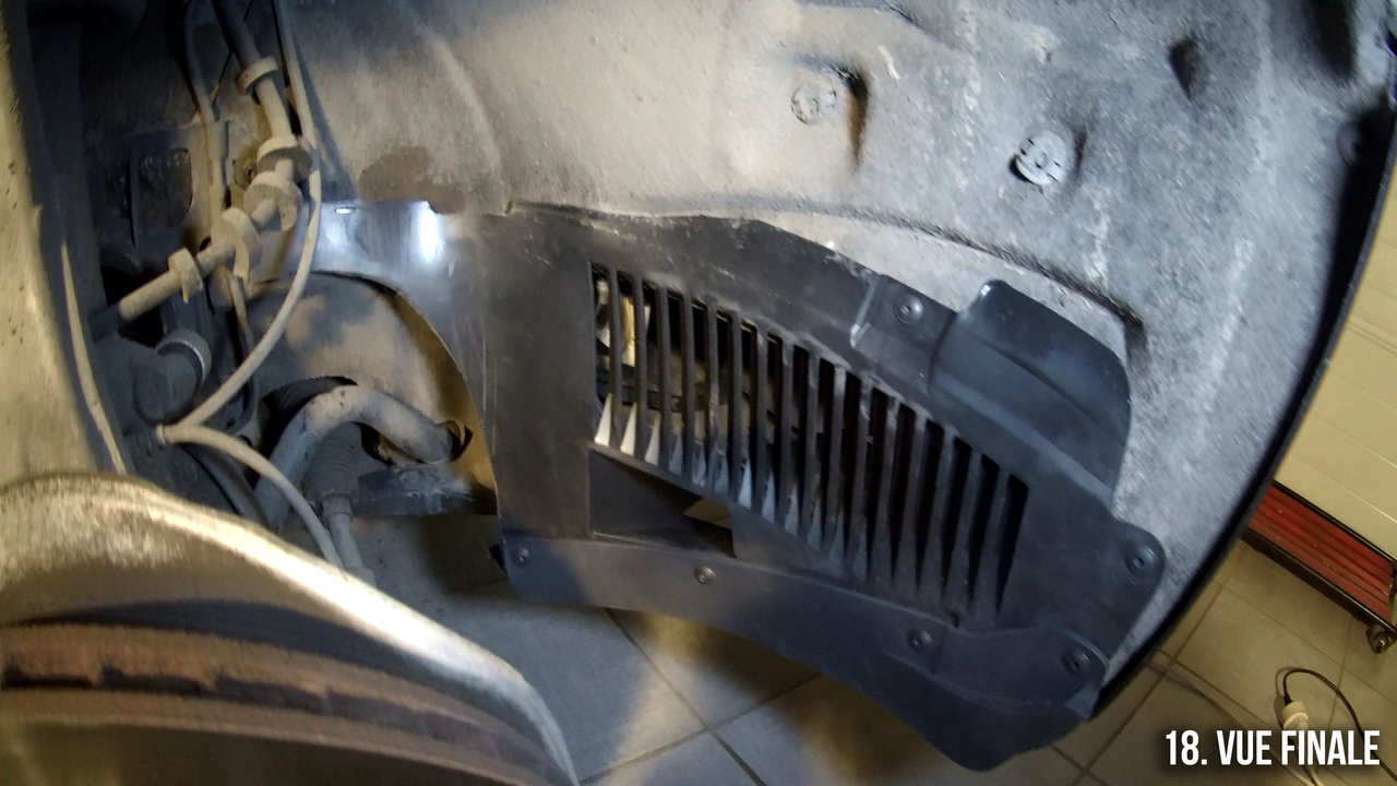

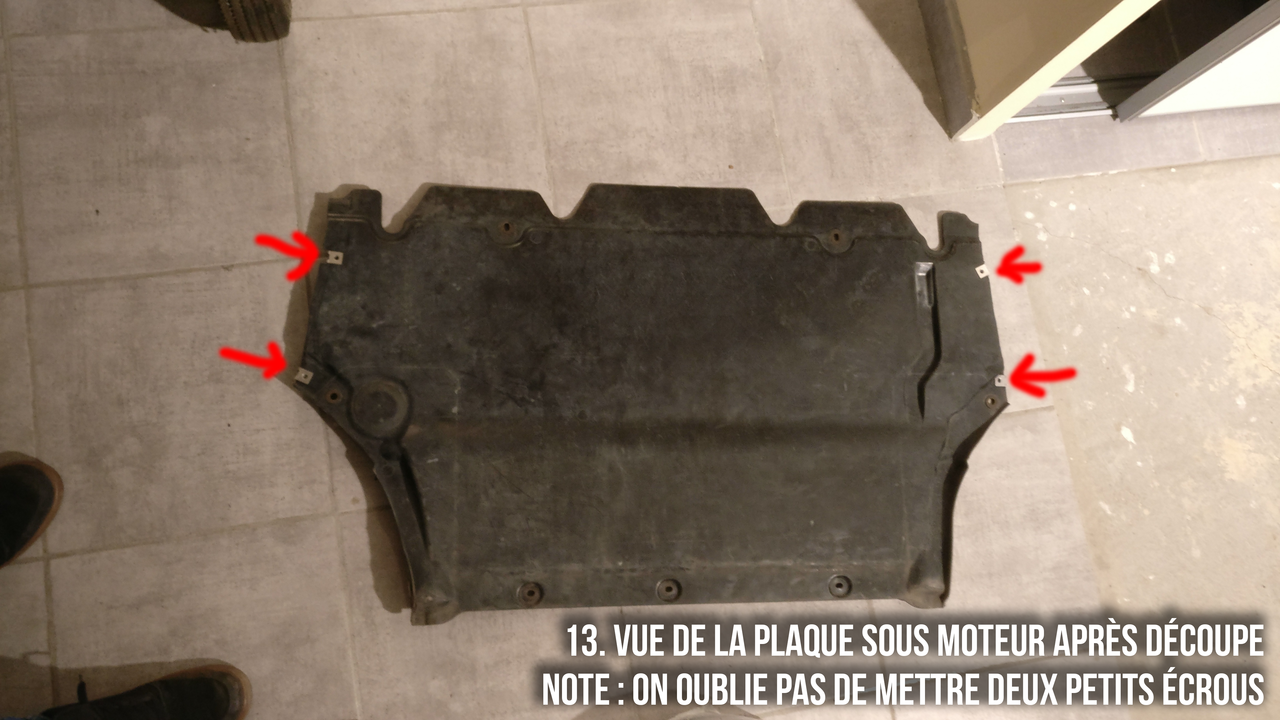

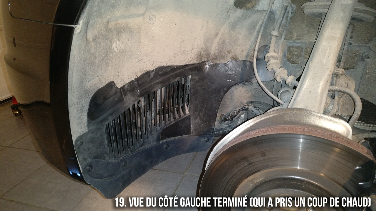

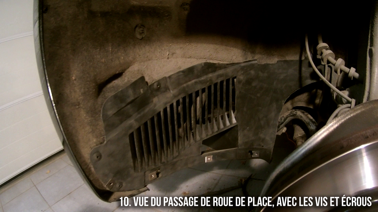

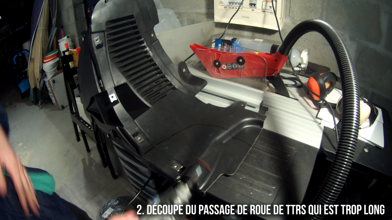

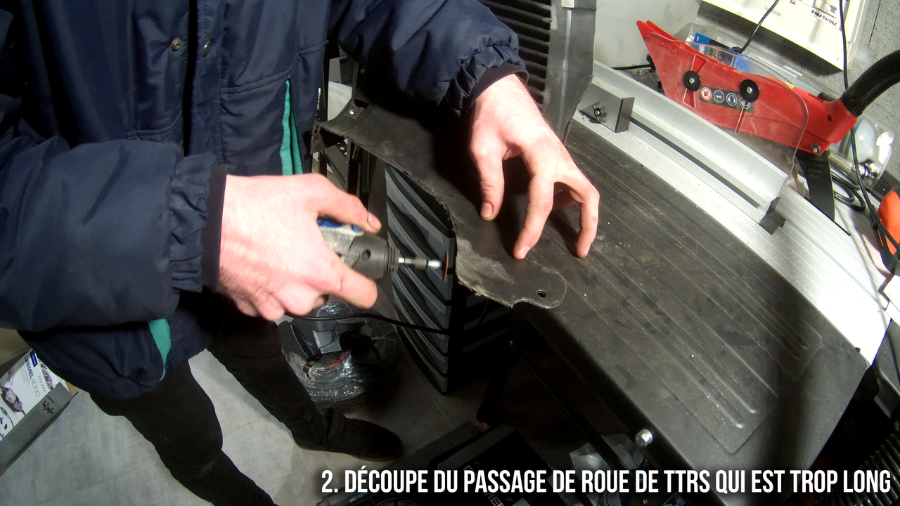

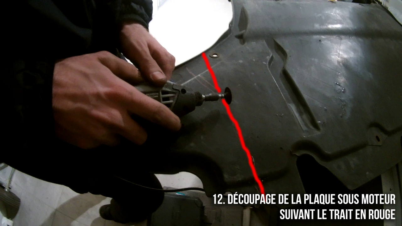

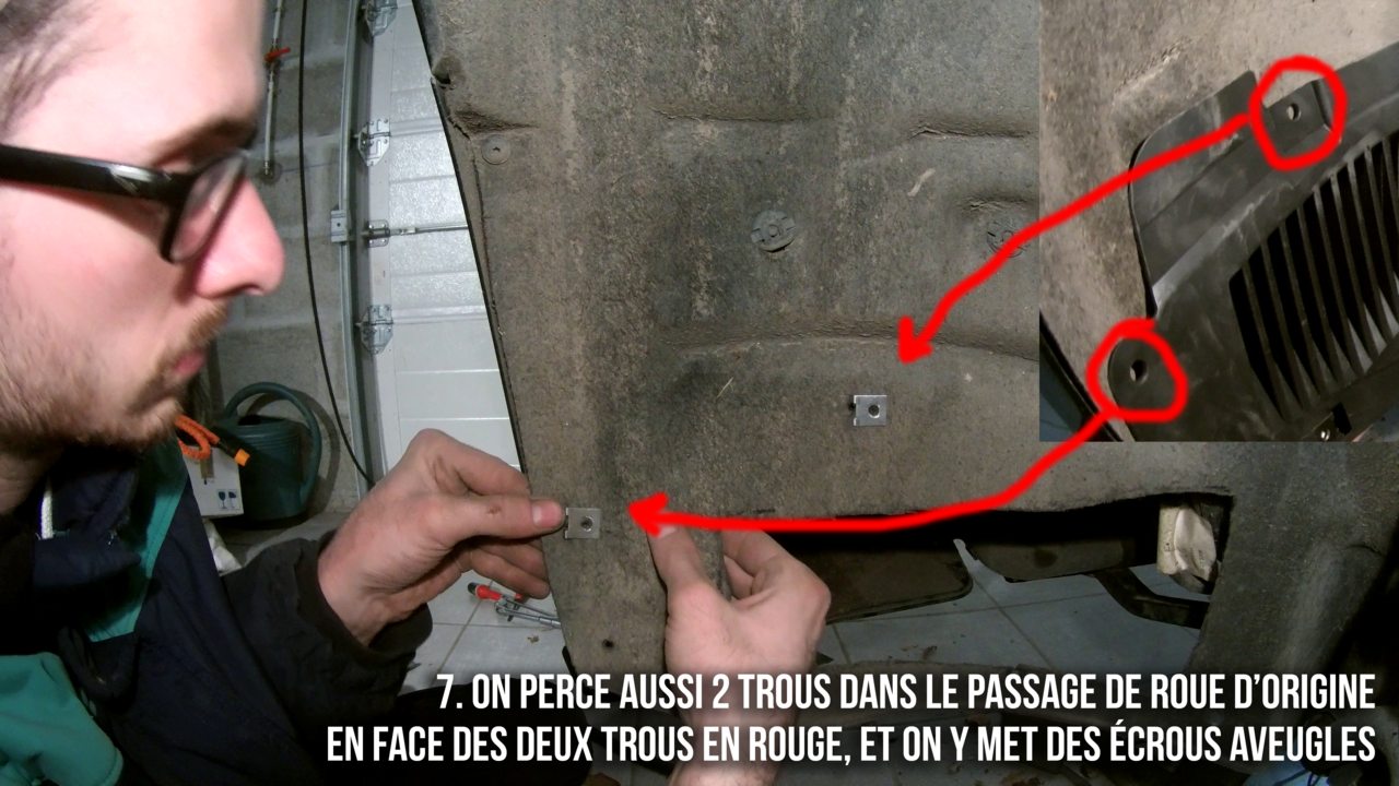

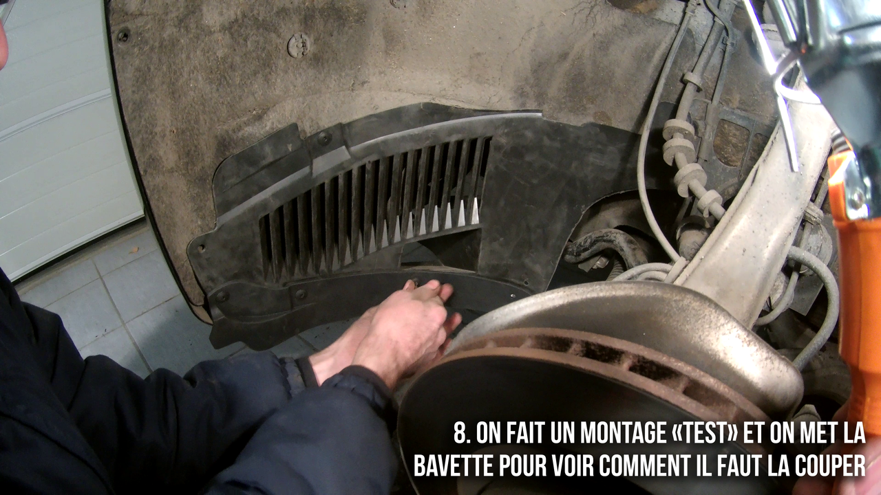

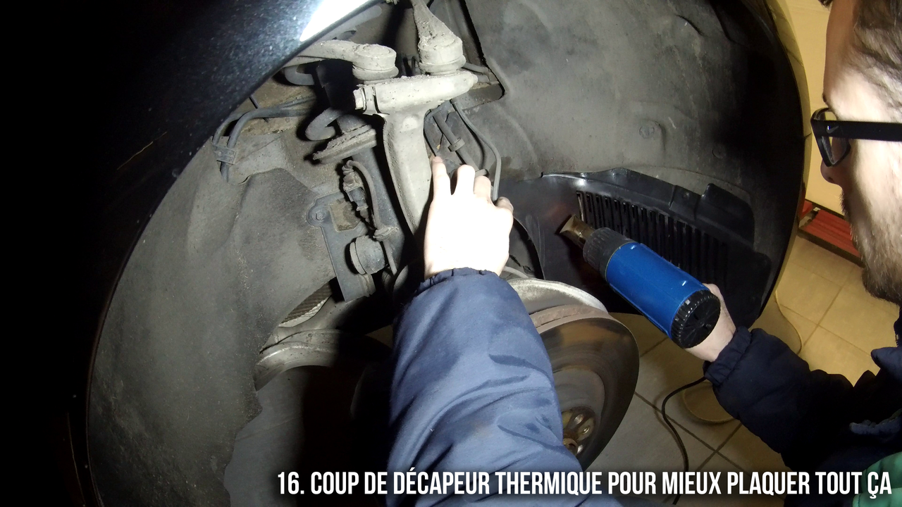

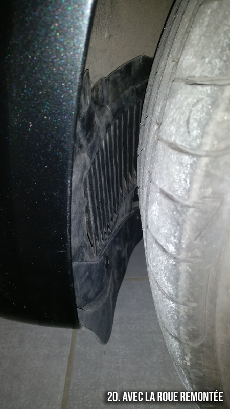

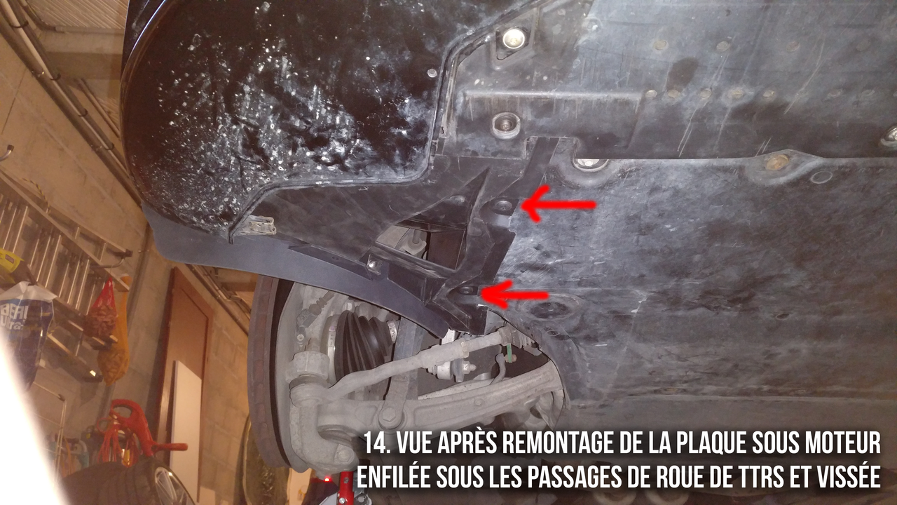

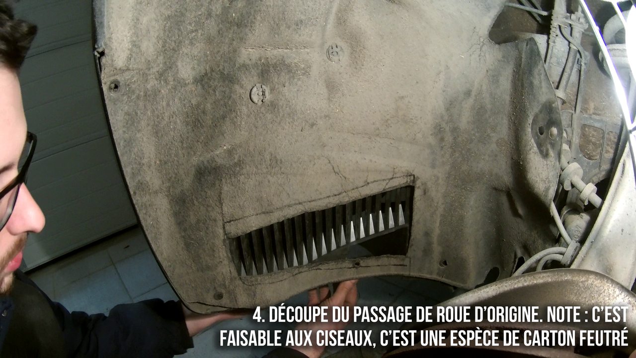

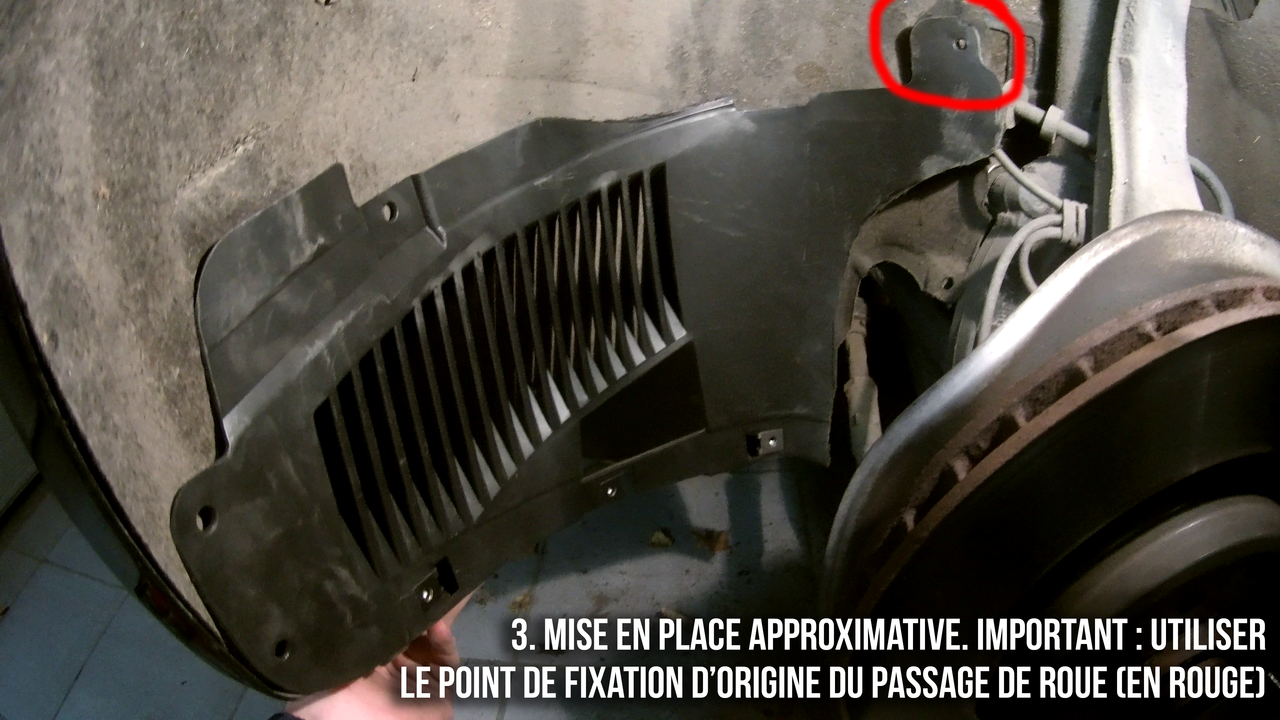

Salut à tous ! Je pense que chaque possesseur de S4 B8 s’en est rendu compte : Les freins chauffent trop, et trop vite. Là où certains essaient de corriger le souci avec des disques plus gros, je me suis dit qu’il pourrait aussi être une bonne idée d’amener un peu d’air dans les passages de roues, qui sont quasiment hermétiques sur la S4… De ce constat je me suis dirigé vers la partie inférieure des passages de roues de TTRS, équipés d’une grille de ventilation ET SURTOUT d’une prise d’air sur le dessous, avec un conduit qui recrache directement dans le passage de roue, vers l’arrière des freins. Point bonus si on ajoute des déflecteurs de Porsche Macan, qui pour le coup redirigeront une bonne partie de l’air directement sur les disques de frein (fera l’objet d’un post plus tard, n’ayant pas encore fait cette partie là). Vous êtes prêts pour cette aventure qui m’aura pris beaucoup trop de temps (Une quinzaine d'heures, en totale improvisation) ? Alors c’est parti. PS : Ce tuto est à but informatif, chacun reste bien sûr responsable de ce qu'il fait sur sa voiture, je ne pourrais donc pas être tenu responsable si un truc foire de votre côté Liste de pièces Audi (les tarifs affichés sont ceux pratiqués par ma concession Audi) : Passage de roue TTRS côté gauche – 8J0 821 191 G | 31.13€ TTC | 1 pièce Passage de roue TTRS côté droit – 8J0 821 192 D | 31.13€ TTC | 1 pièce Déflecteur TTRS (bavette qui va avec) – 8J0 807 547 A | 8.89€ TTC | 1 pièce Déflecteur TTRS (bavette qui va avec) – 8J0 807 548 A | 8.89€ TTC | 1 pièce Ecrou aveugle – N 104 337 01 | 0.70€ TTC / unité | 25 pièces (dont un peu de rab) Petite vis à garniture – N 909 314 01 | 0.74€ TTC / unité | 25 pièces (dont un peu de rab) Longue vis à garniture – N 907 758 01 | 0.30€ TTC / unité | 15 pièces (dont un peu de rab) 1ère étape : Démontage du passage de roue de la S4 Pour l'instant rien de compliqué, il s'agit de dévisser quelques vis afin de donner un peu de mou au passage de roue de la S4. 2ème étape : Découpe du passage de roue de TTRS Le passage de roue de TTRS étant trop long comparé à celui de la S4, il va donc falloir le découper. Cependant on va garder le point d’accroche dans l’angle supérieur droit, donc on va couper autour. 3ème étape : Mise en place approximative En se basant par rapport à ce fameux point de fixation supérieur droit (entouré en rouge), on met le passage de roue en place pour se donner une idée du rendu. 4ème étape : Découpe du passage de roue de la S4 Les choses deviennent sérieuses, puisqu’on attaque le passage de roue de la S4. A partir de là, plus de retour en arrière possible ! C’est découpable avec de bons ciseaux, c’est une espèce de carton feutré. ATTENTION : Il est possible qu’à l’arrière du passage de roue, il y ait une grille en plastique, j’imagine que c’est pour renforcer le passage de roue. Il faut donc l’enlever en la décollant avant de découper. Elle vient assez facilement. 5ème, 6ème et 7ème étapes : Perçage de trous dans les passages de roues. Dans le passage de roue de TTRS, on perce un trou. Il permettra de récupérer la fixation du pare-chocs dans l’angle inférieur. Quant au passage de roue de S4, on va y percer deux trous, et y faire 2 encoches pour pouvoir y enfiler les écrous aveugles. 8ème étape : Montage « test », pour voir comment couper la bavette. 9ème étape : Découpe de la bavette à la bonne longueur et à la forme qu’on veut. 10ème et 11ème étapes : On remonte le passage de roue ! Voici deux vues où on voit bien les différentes fixations. La bavette vient se fixer sur les 4 écrous aveugles restants. 12ème et 13ème étapes : Découpe de la plaque sous moteur Sur la S4, la plaque sous moteur fait aussi les angles, contrairement à la TTRS, d’où on a récupéré le bas des passages de roues. On a donc besoin de découper les angles sur la plaque sous moteur de la S4. Étape à ajouter dans la série des "trucs irréversibles où il ne faut pas se rater". 14ème et 15ème étapes : Remontage de la plaque sous moteur NOTE : La plaque sous moteur est enfilée au-dessus des passages de roues de TTRS, et vissée par le dessous, via les trous d’origine de ceux-ci. Selon votre volonté à ajuster le tout, il peut y avoir besoin de quelques petites découpes supplémentaires, pour que le passage de roue de TTRS (la partie au bout de la pointe de la prise d'air), s'enfile bien sous la partie avant de la plaque sous moteur (celle qu'on enlève pas en général). 16ème et 17ème étape : La finition par le feu Pour les plus perfectionnistes, le fait que ça ne soit pas plaqué au passage de roue de la S4 posera surement problème ! La solution : Un coup de décapeur thermique ! Je me suis servi d'une boite métallique cylindrique et d'une autre buse du décapeur pour déformer le passage de roue petit à petit. 18ème, 19ème et 20ème étape : Prendre un peu de recul et se demander ce qu’on a foutu. Et voilà ! En espérant ne rien avoir oublié, j'avoue qu'en ayant fini à 4h du matin, j'étais plus tout frais à la fin En soi une modif peu coûteuse financièrement, mais faut prévoir le temps pour le faire. Après, si vous voulez vous lancer dedans, vous avez un avantage par rapport à moi, qui était en totale improvisation et qui n'avait rien du tout pour me guider ^^ Si vous avez des questions, n'hésitez pas, je ferais de mon mieux pour y répondre. La deuxième petite partie (qui concernera les déflecteurs de Porsche Macan) arrivera dans quelques temps, quand je remplacerai mes freins. Quitte à tout tomber Une vidéo récapitulera le tout, mais là par contre, pas de date de sortie prévue pour l'instant, ça sortira quand ça sortira ! Passez une bonne soirée, on se reparle en 2019 !1 point
