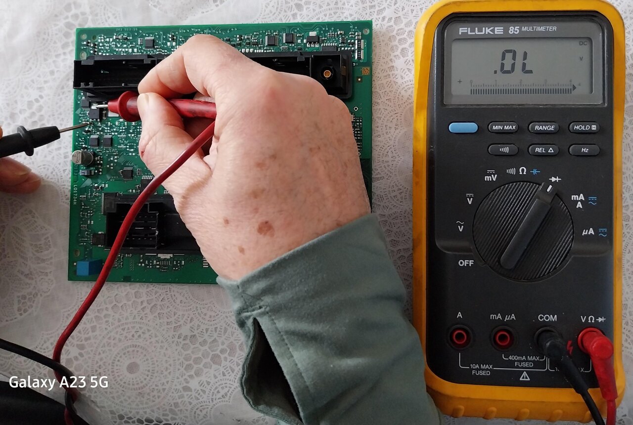

En voulant trouver une solution à ce problème ,  j'ai vu un Tuto  sur Youtube d'un Américain qui proposait de changer un  transistor qui apparemment est à l'origine de ce dysfonctionnement.
le transitor se trouve dans la carte de contrôle de module (BCM voir photo), cette carte est localisée dans le coffre sur le coté droit,je l'ai démonté et  pris les mesures et les références de transistor, mais en remettant la carte à sa place sans changer le transistor, je me retrouve sur un autre problème que je décrit au début,  rien ne s’affiche sur le tableau de bord, et les deux clés n'ouvrent et ne ferment plus le véhicule comme avant. la situation s'est empirée et le véhicule est immobilisé. quelqu'un a eu déjà ce problème? merci pour votre aide
