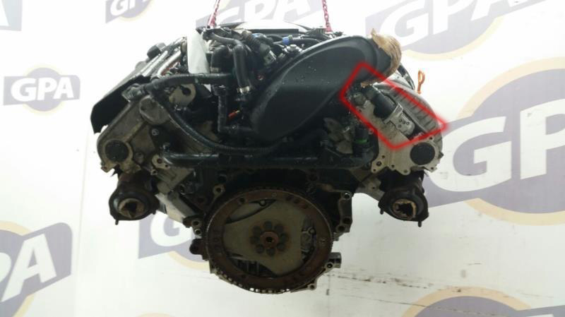

Il y a également une pièce que je n'arrive pas à identifier, avec un branchement électrique dessus. C'est coté habitable. Cette pièce à son propre joint, et j'ai l'impression qu'il serait bien de le changer lui aussi. Mais qu'est-ce? La pièce est au niveau du joint, plutôt proche du centre du moteur. J'ai entouré la pièce. On dirait une sonde, ou un truc du genre.
Si quelqu'un pouvait m'aider à résoudre mon problème, ça serait fantastique!
merci!
Bon j'ai déjà trouvé une réponse: la pièce que j'identifie, c'est le tendeur de chaîne!
Ca veut dire que si j'ai une fuite de ce coté, c'est compliqué, je dois tout re-ouvrir?
