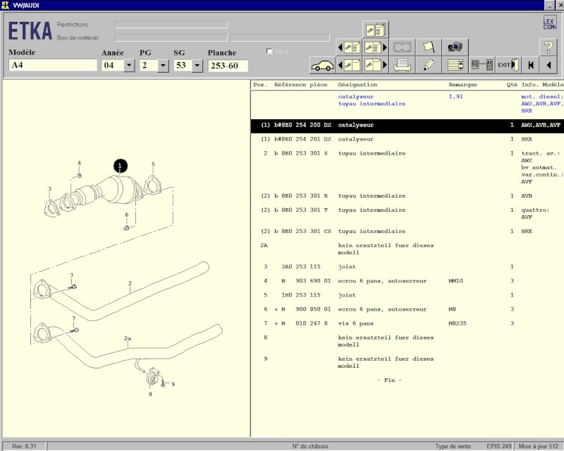

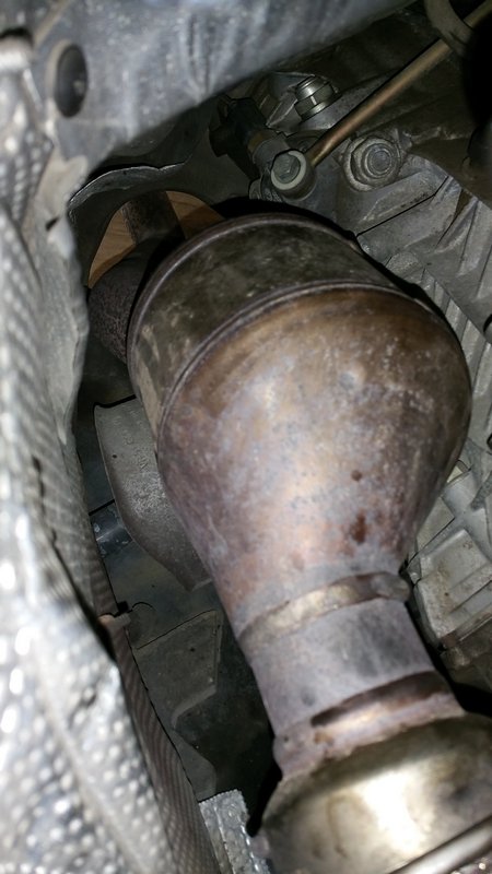

je recois ma pièce qui semble être bonne mais sur ma a4 le catralyseur et en une seule pièce avec le tuyau intermédiaire j'ai l'impression .
photo du decata commandé:
et sur etka j'ai bien ce modèle ci
et pourtant sur ma voiture aucune "séparation triangle" pour pouvoir l'emboiter c'est en un seul blok
sur etka:
Invité tilt57
Bizarre ton truc.
Etka te donne bien deux fixations triangle sur le cata. et le décata en a deux aussi.
T'as plus qu'à devisser le cata sur l'avant et le sortir avec le tuyau intermédiaire.
Si c'est vraiment d'un seul bloc, t'as plus qu'à commander le tuyau inter. triangulé pour la jonction.
Oui vraiment bizarre on dirais que c'est fais exprès pour ne pas pouvoir decalatyser

Regarde sur ton site de vente ou ETKA tous les modèles de catalyseur pour A4.
Il doit certainement en exister un d'un seul bloc avec le tube soudé, même si pour un autre moteur.
Je ne te parle pas d'un décata qui serait fait comme ça.
Si c'est pas une 1ere main il a peut être déjà été changé avec ce modèle à tube soudé.
T'as plus qu'à acheter un tube de toute façon, mais regarde bien comment il est fait sur ta voiture (courbure, longueur, et fixation emboitement au bout) avant.
