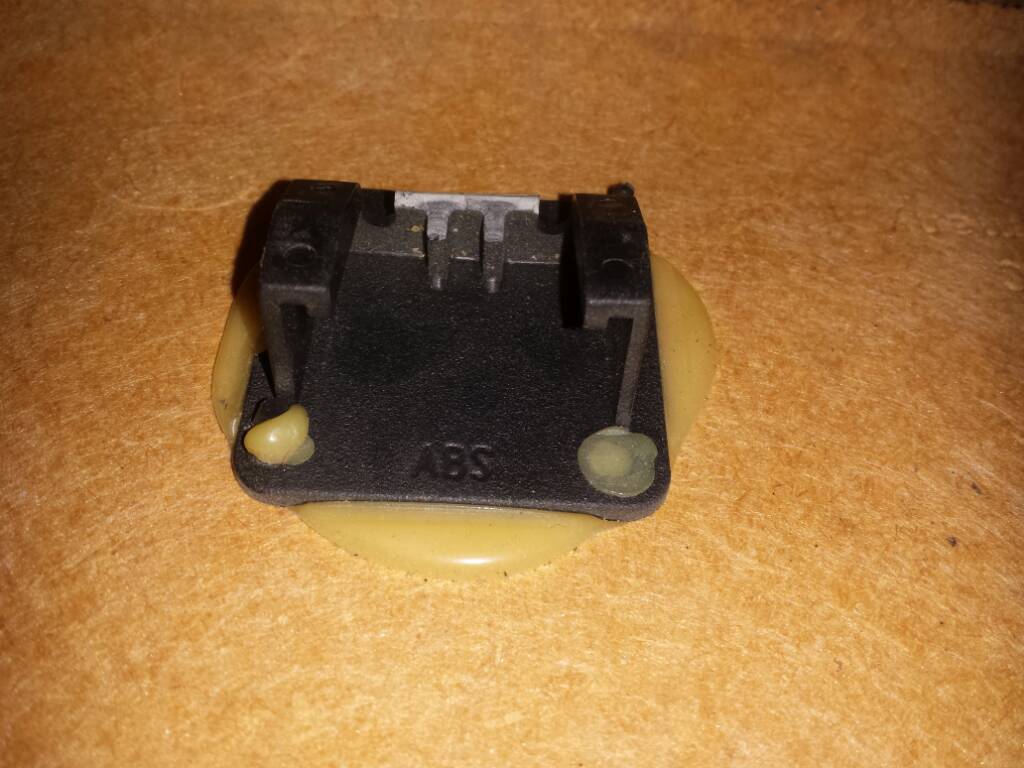

Salut à tous je suis à la recherche des clips cassés sur le couvercle de sièges situé sur le dossier.
J'ai démonté pour pouvoir commander la pièce mais je m'aperçois que c'est collé directement dessus , ce qui me laisse que c'est l'ensemble qui faut commander !
Quelqu'un l'a déjà changé ou commandé le clip de fixation ?
Merci

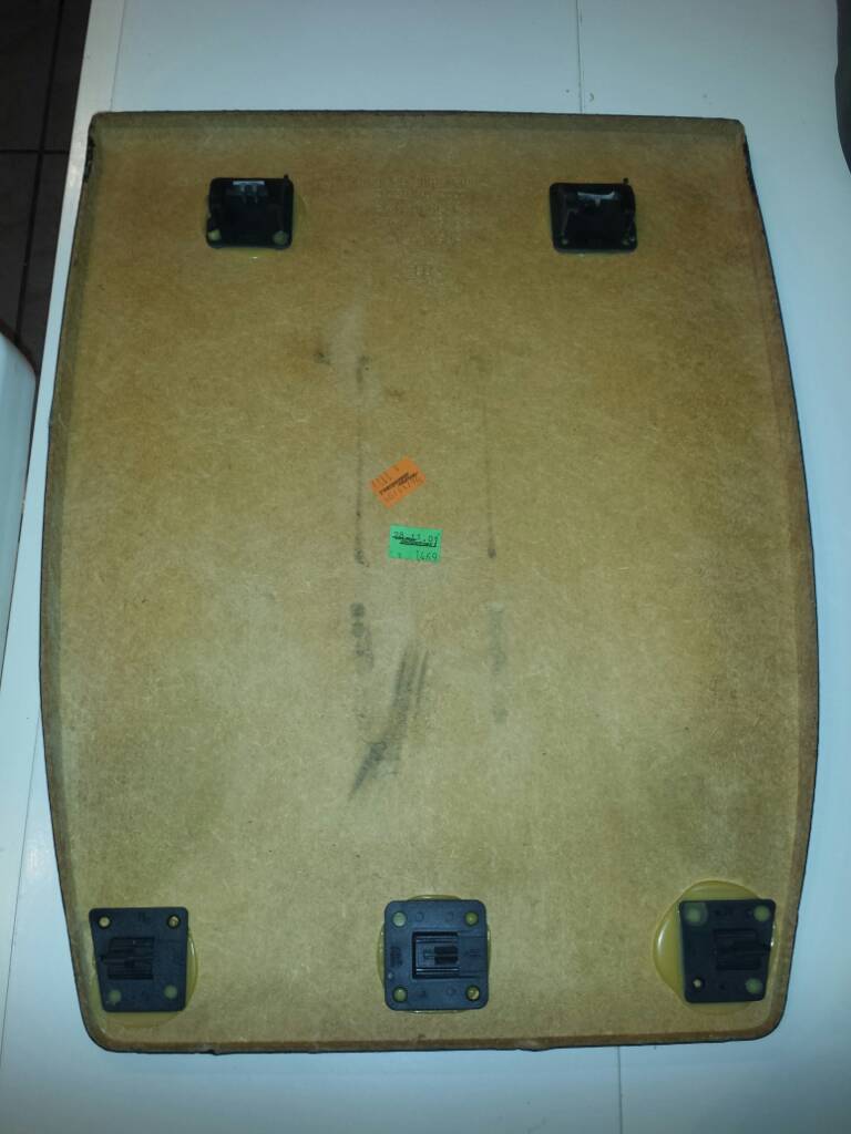

J'ai eu le même soucis et le clip ne se detail pas il faut commander le dossier complet.
Prix chez audi:94.
Ça fait cher pour une plaque de plastique alors j'ai fait une bricole moi meme en perçant deux petit trous de chaque coter en bas et passer des Rilsan noir pour les rattacher aux armatures du siège et depuis pas de soucis ca bouge pas.
Attention si tu fait comme moi pense a bien regler le serrage de tes Rilsan car ca il y a plus ou moins de tension dessus quand tu change l'inclinaison du dossier😉.
