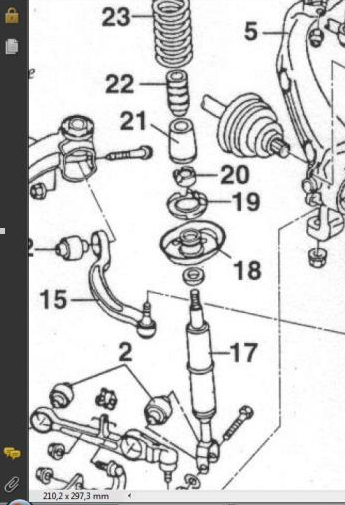

Bonjour, la je me lance à restaurer ma vieille Audi A6.
En même temps c'est sur le CT à refaire
Quel est le nom de la pièce ou sa référence en item 2?
QQ pour m'aider?
Modifié par Andevall
ce sont des silentbloc.
donne nous plus de détail sur ton A6, car les ref peuvent varier d'une année a l'autre.

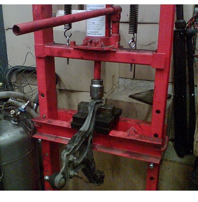

Par contre, je ne sais pas si tu es equipé, mais il te faudra une presse...

le silentbloc coté roue porte la ref 4D0407181H, celui coté moteur 4D0407182E (ou G)
si tu n'es pas équipé de presse, le plus simple est de changer le bras complet : 4D0407151P mais le prix n'est pas le meme...
Merci pour les conseils, je vais mon copain-voisin Renault si il a une presse.
