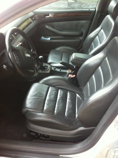

Et voici la grand mère A6! attention elle vient de passer les 200km, je l'ai donc récupéré de ma femme avec quelques travaux à réaliser! -
