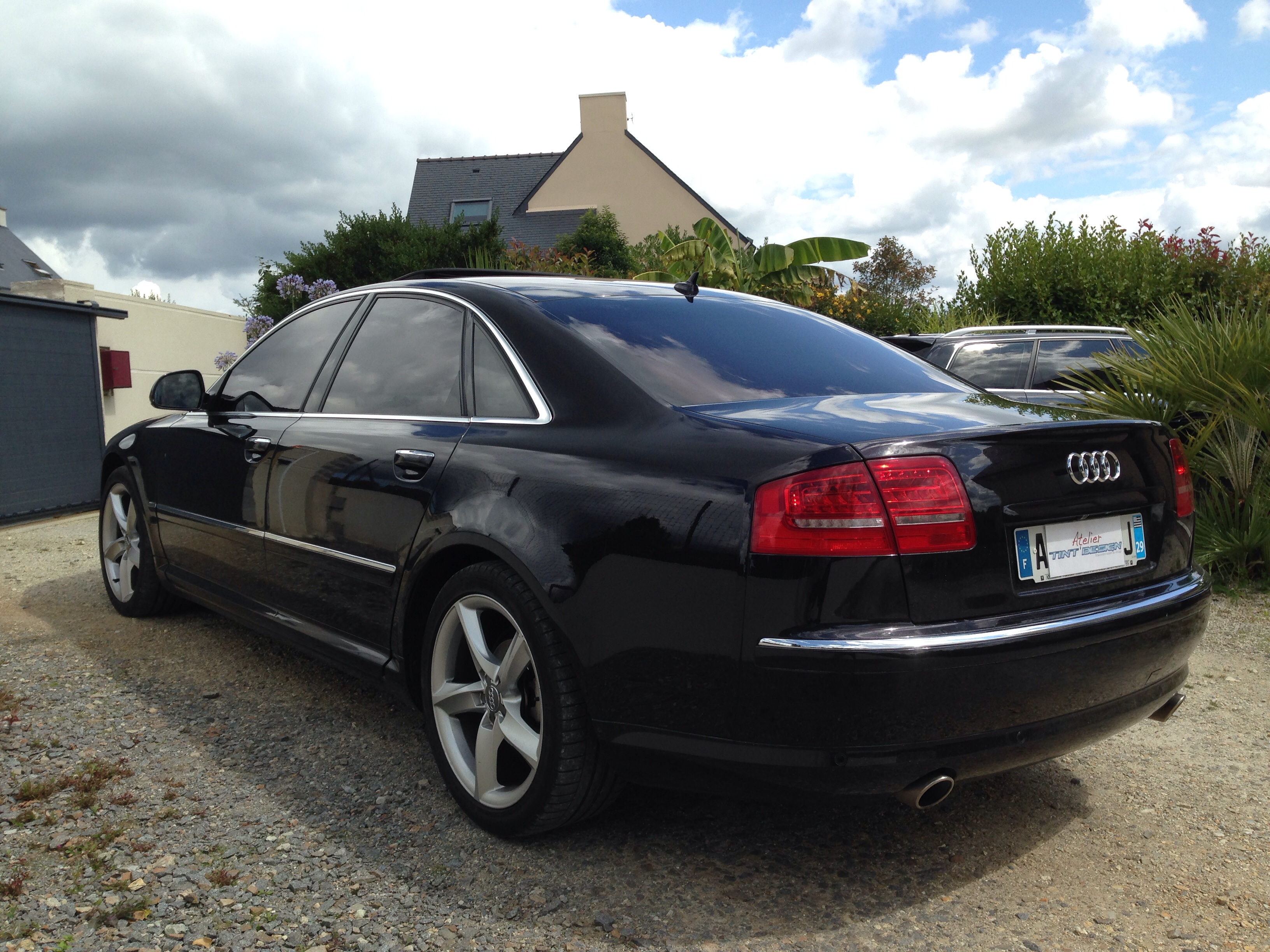

Voilà l'A8 est passée en atelier et merci à @kilivinci pour ses infos sur le démontage ;)
Modifié par Audiman-Bzh

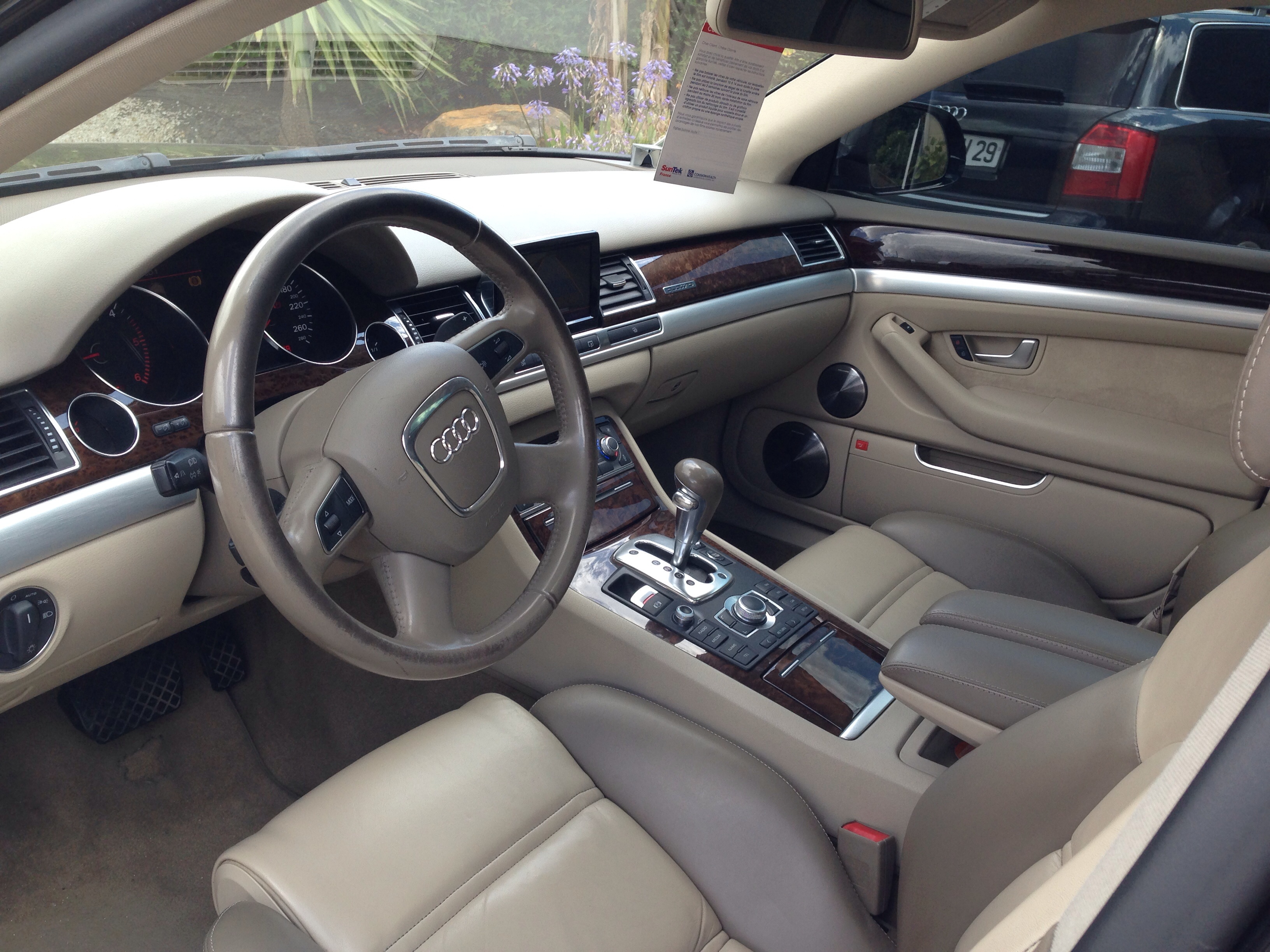

Ça rend bien.
La personne qui a posé le film sur la mienne n'a rien démonté ni sur mes 3 précédentes voitures.
PS: c'est vraiment dommage l'usure presente sur le volant ça gâche l'intérieur.
Belle voiture et finition
j'aime moins la couleur du cuir
je suis fan du cuir fauve :icon_biggrin:
Il y a effectivement possibilité de poser le film sans démonter la plage arrière, mais le store arrière électrique de celle ci était défectueux et bloqué en position ouverte, il était nécessaire de sortir la plage arrière pour le traitement de la lunette,
Mais en règle général il n'est pas nécessaire de démonter plus que le 3ème feux stop sur les véhicules a coffre.
Pour le volant effectivement il a prit une coloration assez étrange, pas vraiment de l'usure car la surface est pas dégradée, elle a 220000kms,
Ok je comprends mieux le besoin du démontage de la plage arrière :marcelpoire:
