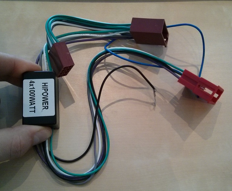

D'ailleurs parenthèse pour le câble interface je ne sais pas si j'ai acheté le bon à Norauto. J'ai pris une interface coincide au poste dans le forum Multimédia, mais il me reste la prise rouge qui n'est pas branchée

Ecoute j'ai acheté une interface chez Norauto, ISO avec je pense, prise en charge du système BOSE :
J'ai que 2 fiches qui sont prises côté interface, côté voiture, il me reste la prise rouge qui n'est pas branchée

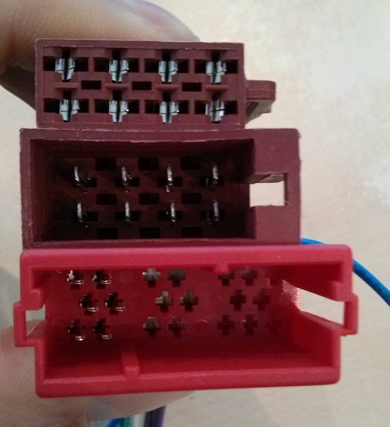

La prise mini-iso rouge est justement celle qui tu dois connecter à l'entrée Bose, donc si tu ne l'a pas connectée, pas de risque que ça fonctionne !
Prise brune côté autoradio et rouge côté faisceau voiture. N'oublie pas de raccorder le petit fil de masse noir à une masse de l'autoradio.
Généralement c'est sensé être plug & play... Tu as la ref de cet adaptateur ?

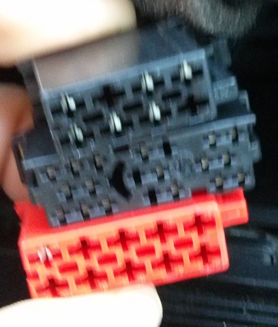

As tu une photo de face de la prise rouge ?

Je viens de me rendre compte que les 2 fiches côté voiture s’emboîtent dans celles du poste, mais toujours pas de son.

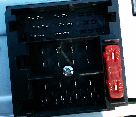

As tu le schéma te ton nouvel autoradio ??

Normalement :
Prise rouge de ton adaptateur vers prise noire mini-iso de la voiture, là tu peux pas te tromper (c'est le départ BF + Alim vers le Bose)
Prise brune femelle de ton adaptateur sur celle du milieu de ton autoradio (c'est la sortie HP de ton autoradio)
Prise brune mâle de ton adaptateur non connectée (retour vers HP si pas d'ampli).
Très important :
Et tu relis le fil bleu au +12v de ton autoradio (fil alim de l'antenne)
Et tu relis le fil noir à la masse de l'autoradio.

Comme French t'a demandé, peux-tu nous montrer le schéma de câblage de l'autoradio ? On te dira sur quel pôle connecter le fil bleu.
Ne branche surtout pas en direct tes câbles, passe par l'adaptateur car les niveaux ne sont pas du tout les mêmes entre ce que tu sors l'autoradio via les prises HP et ce qui doit entrer dans le processeur Bose (-10dBv).
