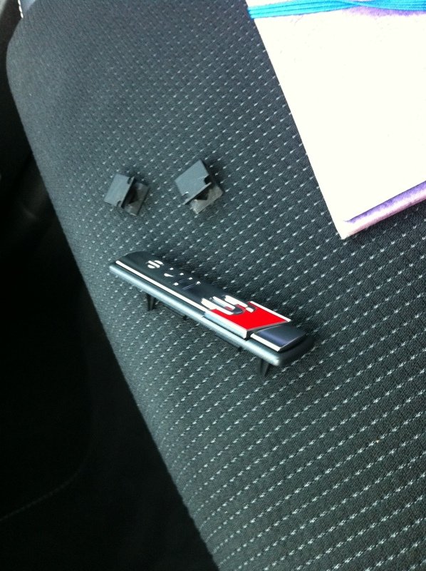

J'ai une calandre Sline de 2011 et je souhaites fixer le logo SLine
J'ai le logo et les attaches mais je me pose la quetsion de savoir : est-ce que les attaches (les agraphes qui vont derriere le logo) sont sensé agriper les 2 partie plates du logo (au milieu derriere le logo) ou les partie paointues du logo (derriere le logo aux extremités)
Merci
les agrafes agrippent chacune une partie plate de l'arrière du logo et la lame de la calandre sur laquelle il est posé.

et je suppose que la partie de l'agraphe que l'on voit de haut sur la photo va en dessous de la lame de la calandre ?
oui c'est ça... par contre il faut que tu soit sur de toi quand tu va les poser car elles griffent la lame de la calandre... donc mieux vaut ne pas trop la bouger après! ;-)
