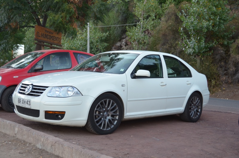

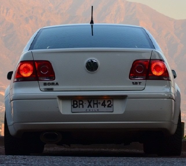

Bon apparemment on aime pas trop le style de ma Bora... :oops: :out1: -

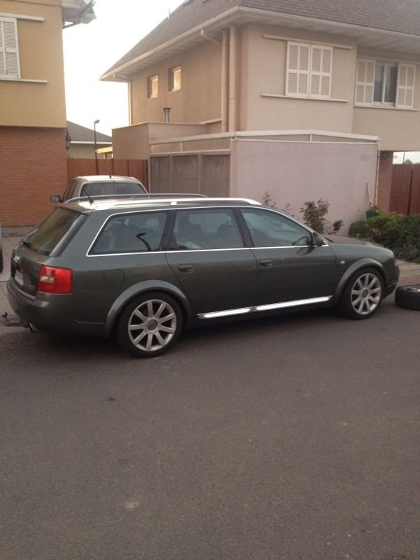

Bonjour a tous, Je m'appelle Fabrizio et suis Belge installé au Chili depuis un an, la famille s'agrandissant et ayant des vues sur cette belle machine, j'ai pu enfin concretiser un reve commencé il y a 4 ans ( et oui parfois il faut savoir attendre loool) J'ai trouver ma belle il y a 4 semaines alors que je mettais en vente ma Bora Mk4.5 de 2008 1.8T meme chassis que l'A4 B4. Apres avoir discuté avec le proprietaire deux bonnes semaines, je l'ai essayé revisé... Bref Je voulais celle la et pas une autre lool. J'ai su que ce modele en BAV Manuelle est peu courant ici... Cest peu dire... C'est la seule de cette année en 2.7T. Bon apres le topo voici ou on en est: Ayant l'Allroad depuis peu, je n'ai malheureusement pas tout l'historique, je suis le 3 eme proprio, elle a eu aujourd'hui 224000km, elle fut maintenue chez audi jusqu'a 195000km, la voiture est en tres bon etat malgrés ses 10 ans passés. Elle a quelques details mais casi tout fonctionne (Low Range inactif... on y reviendra plus tard) Je devrais changer l'embrayage d'ici deux semaines, il commence a patiner en 4eme, je l'ai deja commandé (embrayage de RS4), que me conseillez vous de remplacer en même temps? Je pensais a: -LDR (G12++) -Huile de boîte et pont (je dois encore voir les specifications et quantités de ces dernieres, si quelqu'un peu aider?) -Joint Spy de vilbrequin. (il y en a deux si je ne me trompe pas) -Faut il absolument sortir le moteur pour effectuer le remplacement de l'embrayage? Il y a t - il des capteurs ou des conduites a remplacer apres 10 ans de services?? Ici les bon mecanos se font rares au Chili, j'ai la chance de rouler dans une des rares Allroad 2.7T a Boîte Manuelle de cette annee. Je suis moi même bon mecano et serait aidé par qqun de calé en la matiere egalement. Merci d'avance pour m'avoir lu jusqu'au bout et pour les conseils. Fab

Merci a tous pour votre acceuil, pour la couleur c'est possible, scotish green... loool Import oblige... Les photos viendront, je fait un rasso de 3 club Latinoamelricain demain on fera pas mal de tof... (VAGMafia Chile - VAG performance - VAG Eurostyle) Bref que des VAG... 80 voiture minimum... je reviendrai avec plus de details! Saludos! -

Bonjour a tous, Avant tout merci pour le partage et la convivialité de votre forum qui devient aussi le mien...¬¬ J'ai acheté cette Bora mk4.5 sportline 1.8T(K03s 180ch) a 52000km en fevrier dernier, fesant des connaissances dans le monde de la VW (arrivé depuis peu au Chili) je me rends compte que les voitures d'origine bien il en reste peu avec ce genre de config (plateforme Turbinée) J'ai ete contaminé par le virus assé rapidement, j'ai vite commencé a booster mon 1.8, je vous le detalle, tout cela c'est fait en 6 mois voir moins: -Chip Unitronic 1+ (225ch) -Admission longue cône double maille type KN -Downpipe 3" Inox sur mesure (copie de l'original) -Diverter APR r1 -Mano de pression de turbo New South -Interieur full LED SMD -Bougies un grade plus froide que les origines -Smic lateral Eurojet -Charge du turbo Original - 1.6bar en peak et 1.4-1.3 stabilisé 3 mois passent, on attaque avec du plus serieux, installation d'un Kit K04-022 d'occasion -Demontage tu catridge por remplacement par un neuf (USA) -Ligne complete en 3" avec un pre silencieux Byllie Boat. -Injecteur 386 (AUDI TT 225) -Ligne d'huile et de LDR sur mesure -Over double commande (Me rappelle plus le nom) pour deux config de pression de turbo (Course - quotidien) -Intercooler Frontal avec les conduit en 2" -Embrayage de VR6 avec volant mono-masse et allegé de 6 livres (+/-3kg) -Regulateur de 4 bar pour l'essence -Pompe a essence Walbro 255 -Mano double AEM digital boost et Wideband -Housing Maf 2.5" aluminium -Chip Unitronic 2+ (275 - 350ch) La bora avait le gros avantage de paraitre en rien ce qu'elle developpait comme puissance, le parfait sleeper (sur la photo vue de derriere, elle etait encore d'origine a part l'echappement que le proprio avait posé. Je l'ai finalement vendue pour acheter l'Allroad de 2002 la semaine passée, un monde de difference!! A+ Fabrizio -

Bonjour a tous, je m'appelle Fabrizio, Belgo-italien, marié a une Chilienne, je réside au Chili depuis un an et travaille dans l'industie miniere (Assistant Commercial) J'ai come hobby la photo et le monde automobile. (je suis mecano de formation) J'ai acheté récemment un Allroad de 2002 avec 223000km, coleur vert ecosse, jantes de RS4, il a été entretenu en concession jusqu'a 194000km ce qui lui a permis de rester en pleine forme, l'interieur malgres ses 10 printemps ne fait pas grise mine, et a part quelques details de finition de carrosserie, mon audi est en assez bon etat. Cela fait 4 ans que je lorgnais sur l'Allroad, en Belgique malheureusement elle etait hors de portee pour les taxes, assurances, et eco malus... Une fois arrivé au Chili j'etait loin d'imaginer de trouver ce modele peu courant mais qui seduit tant! J'ai mis un an a concretiser mon reve, L'allroad de 2002 en boite Manuelle ici ne court pas les rues, 95% des audi ici sont a BAV auto... bref je l'ai et compte bien la bichonner comme elle le merite, elle est confortable, a un bruit de moteur envoutant, et un comportement routier incroyablement polyvalant!! L'ancien propietaire a ete tres clair sur le fait que l'embrayage est a changer, il m'a fourni un kit LUK pour le RS4, je suis en train de voir comment changer l'embrayage avec l'aide d'un ami... J'ai connu ce forum grace a un ami que je remercie au passage, il fait partie lui aussi de la grande famille des VAG!! (Merci Mike!!) Merci de m'avoir lu! Fabrizio
