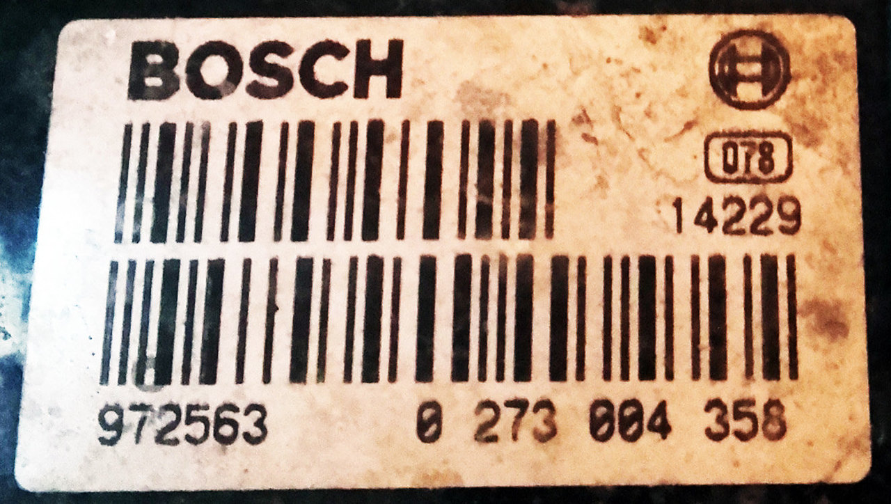

Bonjour, Je possède une Audi A6 C5 année 2000 diesel, l'ABS ne fonctionnait plus, je l'ai changé, il fonctionne parfaitement, un voyant s'est éteint, mais il reste un triangle jaune entouré d'une flèche ronde. Il s'agit sûrement de la reprogrammation du nouveau bloc. Quelqu'un peut-il me confirmer la chose ? Si l'heureux possesseur d'un appareil qui permet la reprogrammation des ABS pouvait me faire cela pour un prix raisonnable, cela me serait très utile..... Je réside Bordeaux nord. Merci d'avance, -
Bonjour, Concernant le calculateur ABS, j'en ai acheté un d'occasion 68 € expédition comprise en passant par Ebay chez https://rover.ebay.com/rover/0/e11400.m43474.l10174/7?euid=30f54da19867402398799fcae1807775&bu=43158470599&segname=11400&crd=20200625212939&osub=-1~1&ch=osgood&loc=https%3A%2F%2Fwww.ebay.fr%2Fulk%2Fusr%2Fautoteile-tozo&sojTags=bu=bu,ch=ch,segname=segname,crd=crd,url=loc,osub=osub Je l'ai monté, branché, purgé les freins et le voyant s'est éteint. 68 €, réparation pour un prix raisonnable.... Bonne chance
peut ont faire réparer un module de boitier ABS ? URGENT / RESOLU

Bonsoir Rémi, Merci de me confirmer ces deux hypothèses. Ce que je trouve bizarre est ce manque de contacteur/support de fusibles, mais l'OBD 2 n'y trouve rien à redire et n'affiche pas de problème concernant les capteurs de roues, ne reste que la possibilité de panne calculateur. J'ai trouvé une discussion sur un forum Audi passion qui fait allusion à un bloc électronique qui ne convenait pas à son propriétaire, cette pièce m'aurait bien arrangé et j'ai mis une proposition d'achat en ce sens car les numéros de blocs sont très proches, mais je ne sais pas si la personne concernée a eut connaissance de ma demande, savez-vous s'il est possible de relayer ma demande vers l'intéressé ? Bonne soirée Ps, bien que j'ai coché la cas "m'avertir lorsqu'une réponse est postée" rien ne m'est signalé à ce propos. .
probleme abs audi a6 v6 2.5 L TDI
Verna a répondu à un(e) sujet de James1313 dans A6 C5 / allroad C5 - (1997 à 2005)
Bonjour, En cherchant des réponses à mon problème de calculateur ABS je suis parvenu sur votre discussion. Je possède une AUDI a6 c5 break diesel année 2000. Si votre bloc ABS est fonctionnel et s'il ne peut pas vous servir à dépanner votre voiture, seriez-vous vendeur de cette pièce ? Pour information, le n° inscrit sur mon ABS est : HR 8EO 614 11 AH Bonne journée, C.Verna -
Bonjour Rémi, L'analyse à l'OBD 2 indique : 3 Codes défaut trouvés: 18259 - Bus groupe motopropulseur Pas de message du calculateur d’ABS P1851 - 35-10 - - Intermittent 00575 - Pression de la tubulure d´admission 11-10 - Limite de contrôle non atteinte - Intermittent 00550 - Régulation du début d´injection 17-00 - Différence de régulation Cordialement
Merci, Est-il possible d'ouvrir ce bloc électronique pour voir si ce n'est pas une soudure qui a sauté ? Sur un forum, un jour, j'ai lu que le problème venait souvent de là. J'ai démonté le boitier pour voir si je pouvais l'ouvrir, mais il a l'ai scellé, je l'ai remonté comme çà. Le problème est que je dois passer le contrôle technique et que ça ne passera pas avec cette erreur flangrante....!!!! Bonne soirée
