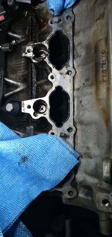

Je voulais remplacer les injecteurs aussi car c'était ceux d'origine. J'ai bien pulvérisé les injecteurs avec du WD40, mais il y en a 1 sur 10 qui s'est cassé. La partie inférieure est restée dans le cylindre et la partie supérieure est sortie. J'ai dû souder et rajouter du metal d'apport sur le reste de l'injecteur, puis j'ai fabriquer un outil pour le sortir. il était bien grippé.

Bonjour je viens de faire l'acquisition d'une audi s8 pour pas très cher mais dans un mauvais état niveau moteur, je n'arrive pas à trouver la panne, en fait la voiture ne tourne pas rond comme si elle ne tournait pas sur tout ces cylindres. J'ai déjà fait l'entretien nécessaire, à savoir nouvelles bobines, nouvelles bougies, filtre a air, filtre a essence, vidange. Une durite de retour de direction assistée était bricolée, je l'ai refaite proprement aussi. J'ai démonté le collecteur d'admission il y avait des clapets cassés du coup j'ai supprimé les clapets, J'ai aussi acheté la sonde lambda correspondante au banc 2 sonde 1 chez Audi et je l'ai changée. car j'avais eu le défaut au VCDS mais le défaut est réapparu malgré la sonde neuve. J'ai plusieurs défauts au diag calculateur moteur 1 et calculateur moteur 2. Voici les défauts : Calculateur moteur 1 : 005715 - Lire la mémoire de défauts du calculateur d'ABS P1653 - 008 006439 - Relais de pompe supp.liquide de refroidissement (J496) Rupture P1927 - 004 000081 - Banc 2-sonde 1 circuit de chauffage Court-circuit à la masse P0051 - 002 - Intermittent - Témoin allumé 006435 - Lire la mémoire de défauts du calculateur de moteur 2 P1923 - 008 Calculateur moteur 2 : 005715 - Lire la mémoire de défauts du calculateur d'ABS P1653 - 008 000768 - Ratés de combustion détectés P0300 - 001 - Témoin allumé 000772 - Cylindre 4 Ratés de combustion détectés P0304 - 001 - Témoin allumé 000773 - Cylindre 5 Ratés de combustion détectés P0305 - 008 Sachant que la sonde lambda en question que j'ai changé correspond bien au cylindre 4 et 5 donc la ou j'ai les ratés de combustion. Voila merci à vous si vous avez une idée.
