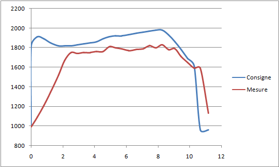

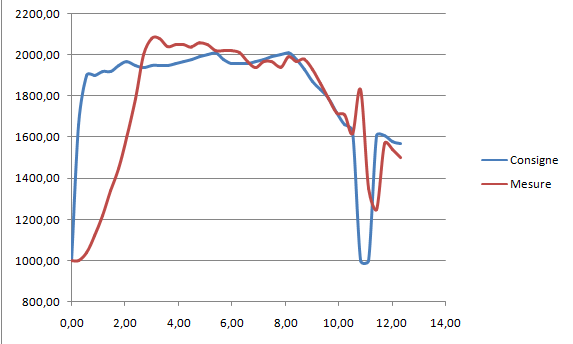

Je pensais que le renvoi de pression a la fin de la courbe correspondait à l'ouverture la fermeture normale du papillon lorsque on relâche la pédale. (vers les 8 sec ) Pouvez-vous confirmer ? En gros ces 2 tirs ont été effectués de 2000 à environ 6500+ tr/m. Le trou de consigne à la fin de la 2eme courbe correspond a un changement de rapport. @Tony: c'est bien une N75 neuve d'origine que j'ai installé. Un gros merci pour vos retours.

En parlant de pression turbo j'ai fait mes logs et ça pue la défaite. J'ai un écart constant de 100g entre ma consigne et ma mesure. Le changement par un DM Pierburg n'y a rien fait. J'ai loupé le coche pour chopper les bouchons de mise sous pression d'Aurel. Je suis bien deg.
