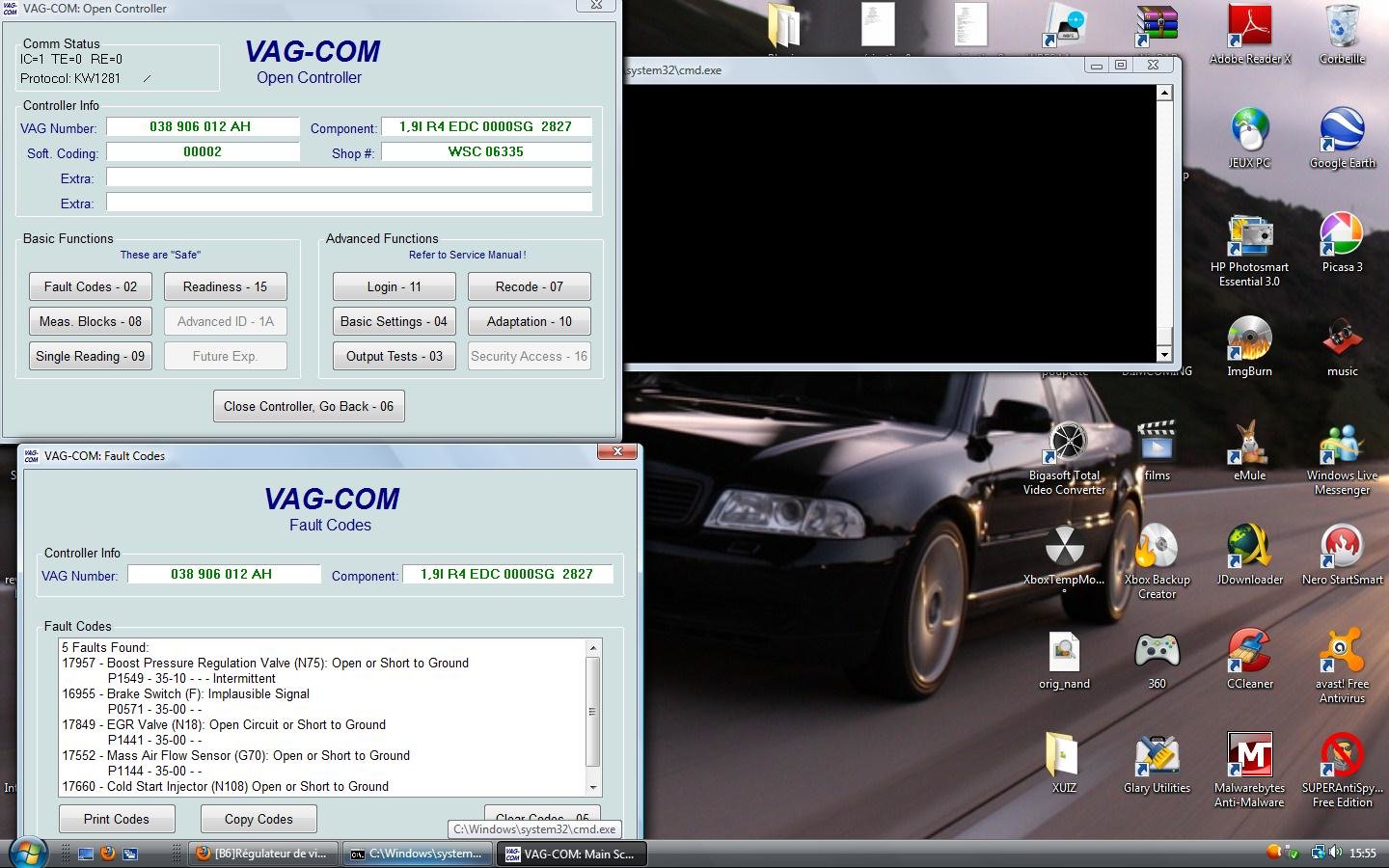

  4. :coucou: je l'aies commander !! mdr!! :angry: j'aurais dus penser à tester avant la sonde avant <_< avec tous ce que j'ai tester en plus!! j'ai meme tester mes vannes N18 et N75 <_< toutes fonctionnes ,mais j'y repense c'est vrai que j'ai dejas vus sans faire attention mais là j'ai un doute que ma T° MONTE bien à 90°!!^^ sur vag com!! j'ai jamais fais le raprochement! demain je mis recolle si le temps me le permet et je teste cette sonde! mais je suis pratiquement sur quelle est bien défectueuse depuis que je l'aies acheter mon A4, l'aiguille de T° d'eau n'as jamais dépasser les ~70° <_< Je n'aies pas commandé chez audi plutot chez un amis qu'y vends de la piéces détachée je suis passé au garage cette ap-midi je suis rentrer dans l'atelier ,pour demander des renseignements complèmentaire avant de commander un contacteur d'embrayage vus que VAGCOM me dit qu'il est defectueux!! comme celui de la pédale de frein!! bref!! eh ben! pas moyen qu'un mécano veuille bien jetter un oeil à ma voiture sur le parking!! j'explique mon problème aucune réponses ,pas le temps de regarder!! <_< j'ai été voir le chef d'atelier !! pareil meme pour un diagnostique vite fait histoire de voir les defauts que moi je vois pas chez moi pour etre plus sur de ma commande!!! :blink: non!! pas moyen "il faut prendre RDV!^^" "et quand?"", "la fin de semaine prochaine" <_< alors que l'atelier est vide!! :unsure: du coup j'ai rien commander chez eux et pas pris de RDV Lundi j'aurais surement ma sonde neuve !! si vraiment ensuite j'ai pas d'amélioration j'aviserais :bigsmile:
  5. :coucou: après mure réflections :exclamation: j' ai été faire un essais sur la route quelques km , elle ne fume pas mais pas d'accelaration enfin une vrai brouette à chevale!! :bigsmile: et en me repenchant sur mon indicateur de T° je vois qu'il continue à ocsiller de haut en bas de 90° à 65° <_< et là je me dis si elle se met en mode degrader alors que tous le systeme EGR est OK j'ai recontrolé tous les relais !! tous !! j'ai tous demonter mon bornier tous!! :angry: tous controler nettoyer!! je me dis et si c'étais pas ma sonde de T° d'eau qu'y accasionne ces defauts !! car je n'aies aucuns defauts qu'y s'affiche sur vagcom en ce qu'y concerne ma sonde de T° !! donc j'ai pris la route du garage audi!! j'ai été voir le chef d'atelier que je connaissais bien!! et lui me dis que ce defaut n'apparait pas dans mes scane avec mon vagcom :unsure: et que c'est surement cette sonde qu'y cause ces perturbation dans mon PI et au moteur,normalement mon aiguille de T° doit toujours etre à 90° alors que moi elle a jamais depasser 70° meme quand je vais en Italie ou au fin fond de l'Espagne en plein été!! :blink: donc à mon humble avis remplacement de cette sonde!! :(

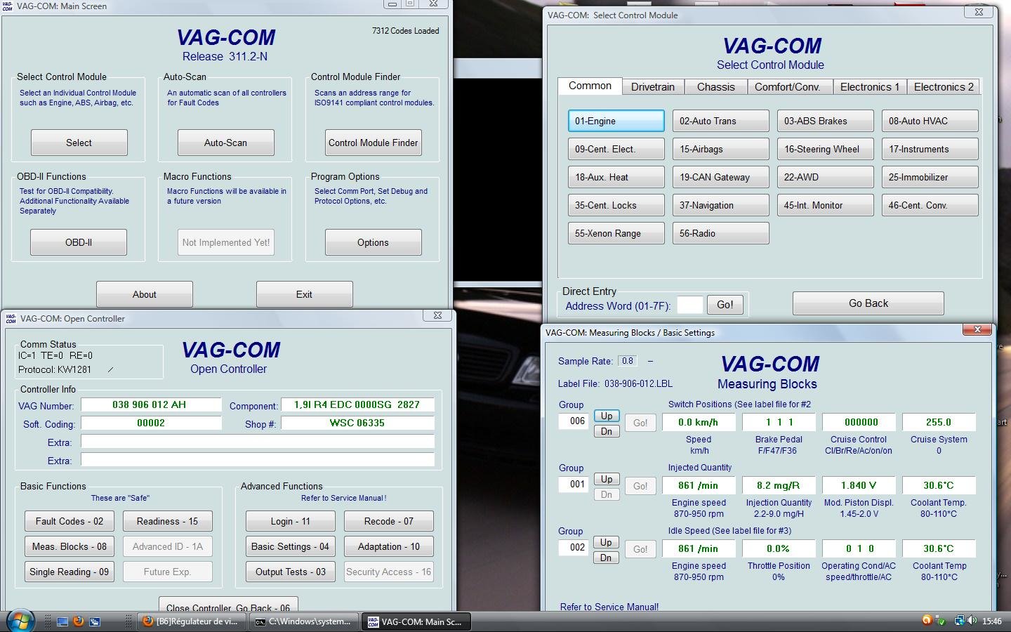

  6. contacte de mis pedale de frein au repos: contacte de mis pédale de frein enfoncée: donc ma pedale mon contacteur de pedale n'etais pas deffecteux?? au repos j'ai o appuyer j'ai 1 elle marchais bien avec le capteur neuf c'est meme chose au repos 0 appuyer 1!! quand je freine c'est F36 qu'y change de valeur!! on dirais que c'est inverser!! :blink: F36 est bien l'embrayage,quand j'appuis sur le frein F36 change de valeur!! là je pige encore moins!!
  7. oui! c'est bien sa! je regarde une de mes docs et F47 CONTACTEUR DE PEDALE et F contacteur de feux stop! j'ai mis le contacteur neuf rien n'y fait ma voiture est toujours en mode dégrader!! :colere: pour le réglage du capteur de frein c'est 2mm déquart entre le tampon contre la pedale de frein et et le corp du capteur c'est bien sa?? aprés avoir appuyer sur ma pédale ,sa aurais dus reconnaitre une pièce neuve?? :unsure: je comprends plus!! je vais devoir continuer à chercher cette maudite panne et en refouillant partout le net je suis tomber sur plusieurs personnes qu'y ont eux le meme symptomes !! mais pas la meme panne!! une fois des fils arracher,un autre le pot catalityque à remplacer , et encore et encore d'autre pannes qu'y donnent le meme symptomes!! moteur en mode degrader, plus de puissance!! j'ai fais un tour avec !! le moteur ne coupe pas quand j'accelere franchement au ralentis ou en roulant!! :blink: par contre j'ebfule tous le quartier!! :coucou: le voyant de prechauffe clignote tous le temps!! j'en vois plus le bout!!!! :colere:

  15. oui!! en réflechissant un peu je me suis dit sa doit etre normale!! :unsure: la doc que ma donner WAUZZZ ce teste je l'aies fait et expliquer plus haut !! je veiens de le refaire avec sa doc au repos contacte mis j'ai 110 alors que sur la doc je devrais avoir en valeur assigné 000 :blink: ensuite j'appuys sur la pédale une seul valeu change j'ai 111 donc j'ai que la valeur de F36 qu'y change les 2 valeur F/F47 reste sur 1 donc de là le contacteur à un problème non?? à force de le faire j'ai un doute mais bon je pense le commander quand meme pour moi les valeur que je relève comparer au valeur que je devrais avoir ne sont pas correcte!! :unsure:

  19. Lut^^ WAUZZZ!! :coucou: Merci encore de prendre soin de me répondre parce que là j'ai le cerveau qu'y fume!!! :colere: quand je démarre et que je fais un scan j'ai 5 défauts dont les 3 premiers que j'ai énumérer plus haut!! plus 2 autres pareils que je peux pas effacer et au bout d'un moment les 2 s'effaces mais reviennes quand je demarre!! on dirais que ma vanne EGR est morte aussi!!! :unsure: j'ai le code 17957 P1549 sur ROSS TECH http://wiki.ross-tech.com/wiki/index.php/17957/P1549/005449 et j'ai un code erreur 17552 Mass aire Flow Sensor (G70):open or short to ground P1144-35-00-- ce code defaut n'est pas répertorier!! :blink: bon je vais voir demain pour commander un capteur de frein! j'espère ensuite règler à cette panne ^^

  22. desoler j'ai des soucis pour mettre mes prise d'écran en ligne!! sur l'image la valeur indiquée est 110 quand j'appuis sur ma pédale de frein la valeur change et passe à 111 . j'éspère que je suis assez claire dans mes explications :bigsmile:
