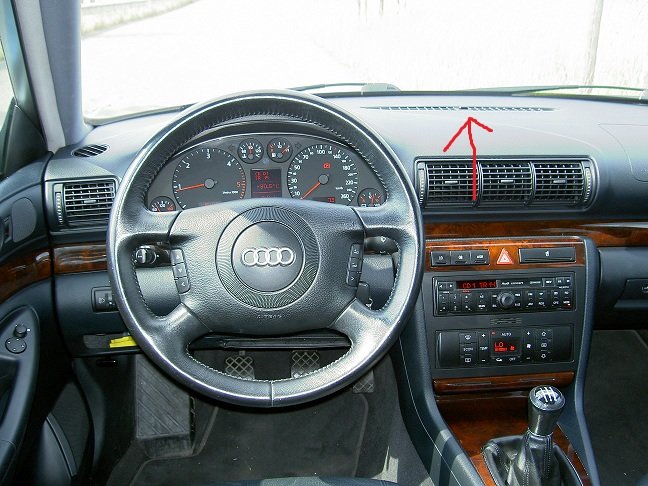

Bonjour, La mienne du 06/2000 a 2 télécommandes qui ouvre à distance, 1 clé normal sans ouverture à distance, et une clé en plastique (pratique pour mettre dans son porte feuille). Sur la photo, la flêche rouge représente le recepteur IR.

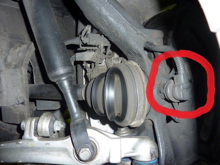

J'ai eu le même soucis dernièrement quand j'ai changé mes bras de suspension. ABS et ASR allumé après avoir fait 5m. C'était le capteur abs qui était mal centré. Replace le correctement et refait quelques mètres et les voyant s'éteignent. -
