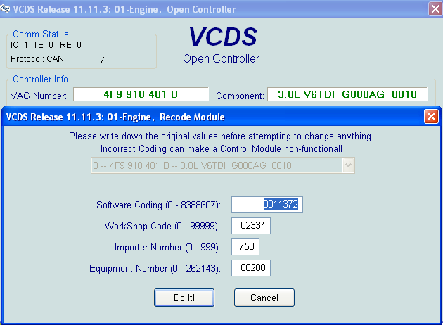

Salut je viens de brancher le vagcom mais je ne sais pas vraiment où aller ... (je m'excuse je débute), J'ai ceci : Sunday,26,October,2014,13:36:04:32264 VCDS Version: Release 11.11.3 Data version: 20120401 Address 01: Engine Labels: Redir Fail! Control Module Part Number: 4F9 910 401 B HW: 4F0 907 401 C Component and/or Version: 3.0L V6TDI G000AG 0010 Software Coding: 0011372 Work Shop Code: WSC 02334 758 00200 VCID: 244DF249E7C0DE9 2 Faults Found: 005660 - Glowplug for Cylinder 3 (Q12) P161C - 001 - Open Circuit Freeze Frame: Fault Status: 01100001 Fault Priority: 0 Fault Frequency: 1 Mileage: 212548 km Time Indication: 0 Date: 2014.08.27 Time: 16:54:22 Freeze Frame: RPM: 0 /min Torque: 0.0 Nm Speed: 0.0 km/h Duty Cycle: 1.0 % Voltage: 11.63 V Duty Cycle: 15.0 % Temperature: 32.4∞C 005715 - Please check DTC Memory of ABS Controller P1653 - 002 - - Intermittent Freeze Frame: Fault Status: 00100010 Fault Priority: 0 Fault Frequency: 1 Mileage: 214590 km Time Indication: 0 Date: 2014.10.14 Time: 15:10:22 Freeze Frame: RPM: 840 /min Speed: 0.0 km/h Duty Cycle: 1.0 % Voltage: 13.15 V Bin. Bits: 00101011 Torque: 257.4 Nm Bin. Bits: 00000100 Readiness: 0 0 0 0 0 -

@neodiv : ok je vais regarder ça ce midi, je te ferais un retour, @pierrotori : non mode D, je n'ai jamais utilisé le mode sport -
Attelage escamotable et cartographie Triptonic
jojo611 a répondu à un(e) sujet de jojo611 dans A6 C6 / A6L C6 / allroad C6 - (2005 à 2011)
Salut :hello: , oui je pense qu'il est d'origine (c'est exactement le même que dans la documentation de bord, le cache prise est aussi badgé audi). J'ai remarqué quand je le sort le ventilateur se met directement en marche afin de mieux de refroidir le moteur) :jap:
