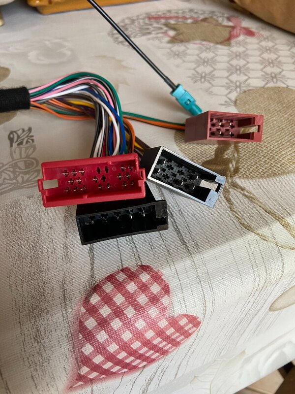

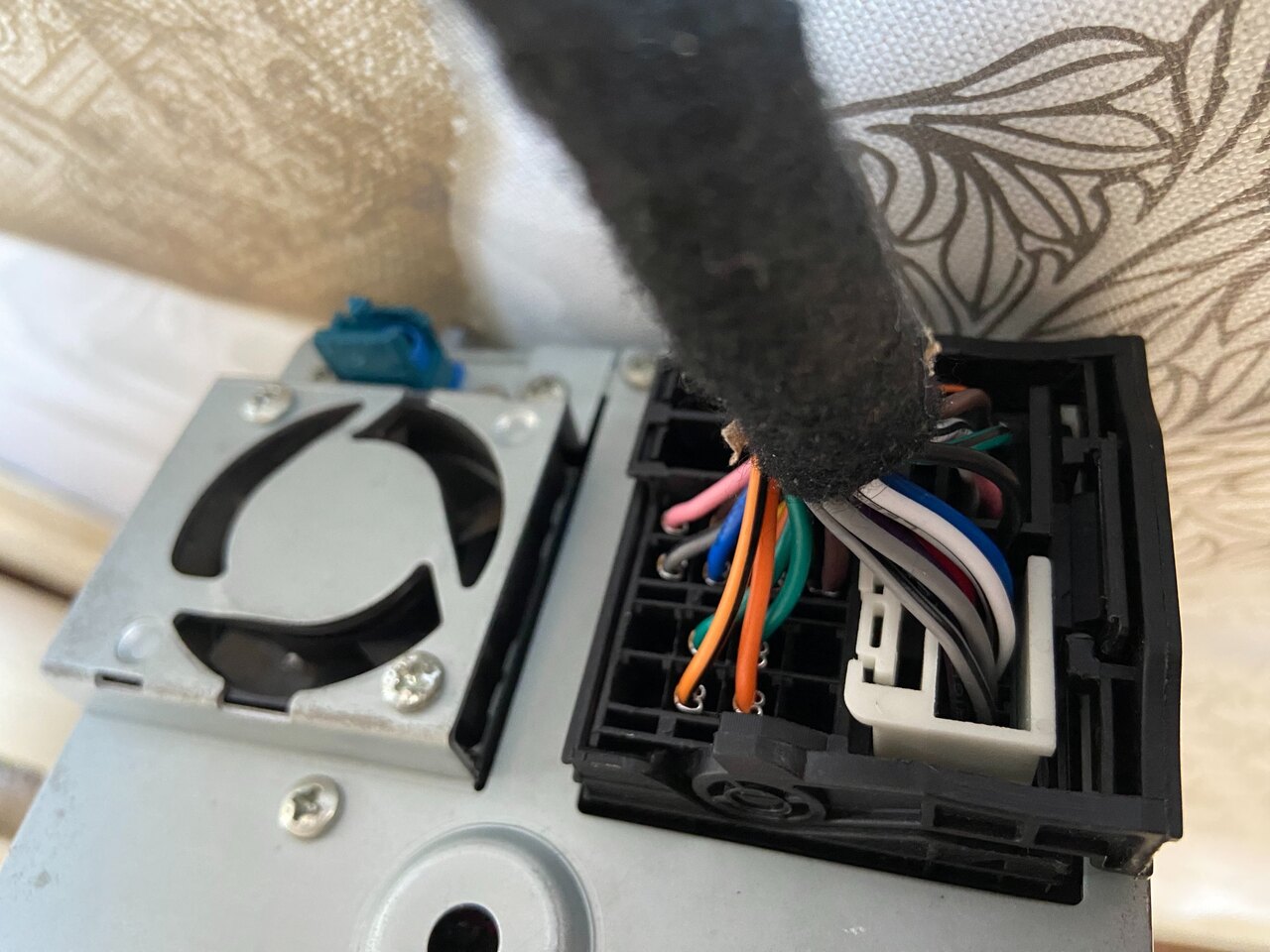

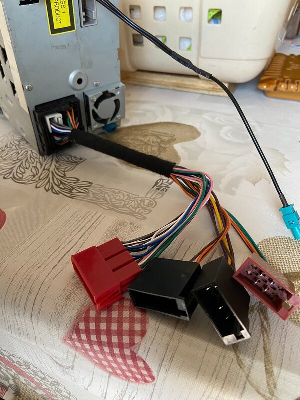

bon effectivement, ayant fouiné sur le forum et sur le NET, j'ai vu in poste sur une audi japonaise ou le propriétaire disait avoir été obligé de changer le poste et le MMI ? car ils n'utilisent pas les mêmes fréquences qu'en europe... suite à ça j'ai trouver les photos d'un rns-jp et surtout l'affectation du câblage.... Mini ISO pour commencer j'ai donc changer 3 fils sur l'adaptateur et première constatation, le poste s'allume et s'éteint avec le contact et s'éclaire avec les veilleuses plus qu'a faire l'essai avec le VCDS pour encoder tout ça... Merci de m'avoir lu et d'avoir essayé de m'aider

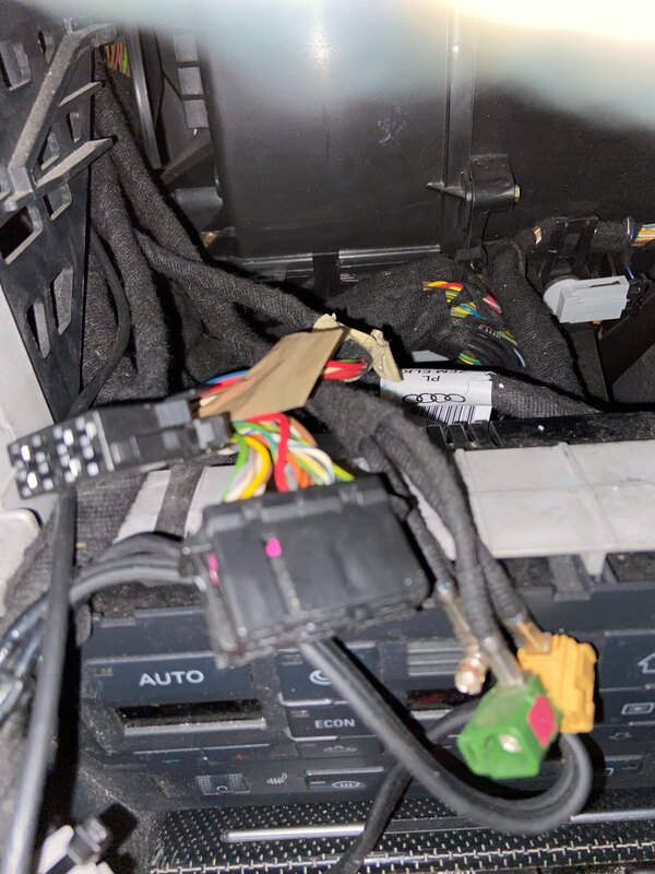

C’est déjà le second adaptateur que j’achète, le premier est un simple à 25 € et même problème. En lisant le.forum, j’ai lu que il fallait plutôt un plug and play sinon ça n’allait pas, alors j’ai recommandé celui ci qui était marqué Plug and Play. Je suis technicien en électronique et je ne vois rien d’actif pour être PNP. M’enfin … Un détail, ma S4 est un import du Japon. Avec une alarme à carte à puce ou quelque chose comme ça sous le volant. qui me parle, en japonais bien sûre, à chaque démarrage, et des fois en allumant les phares automatiques. j’ai lu dans les options PR que le chargeur de CD est spécifique au Japon. Sinon n’y aurait il pas un fusible qui pourrait foutre le bordel dans tout ça.

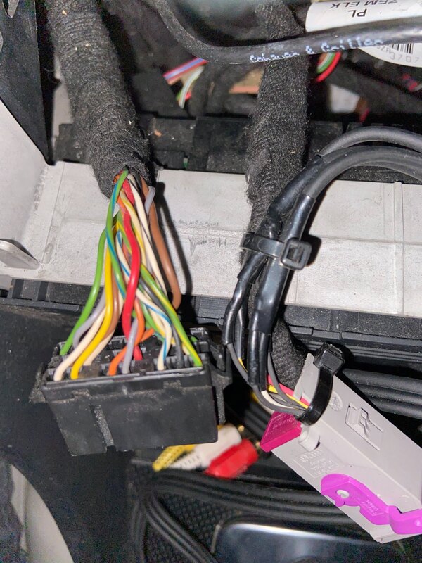

je viens de bien vérifier avec un voltmètre/testeur, entre l'arrivée sur le connecteur ou arrive le vert/bleu avec toutes les autre pins du connecteur Quadlock, la continuité se fait bien sur la B5 et uniquement sur celle-ci.
je sais j'ai un loup... j'ai bien les bon fils là ou il faut et ça marche pas... le CD de la boite à gants ne s'allume même pas. comme je ne sais pas quel était le type de poste qu'il y avait, je ne connais pas l'attribution des fils dans les prises par exemple sur le mini iso (A connector) où les pins sont en quinconce, au centre - les pins 7 et 12 ont le CAN BUS H et L avec un GND en 10 sur certains postes et rien sur 8,9,11. - sur un autre poste Audi A4B6, on trouve 7 TEL+, rien en 8 et 9, CD masse en 10, TEL en 11 et Remote en 12.

en plus généralement on trouve le connecteur DIN 32 associé à la connectique Quadlock et le DIN 26 avec la ISO
et bin moi j'ai le DIN 32 avec la connectique ISO

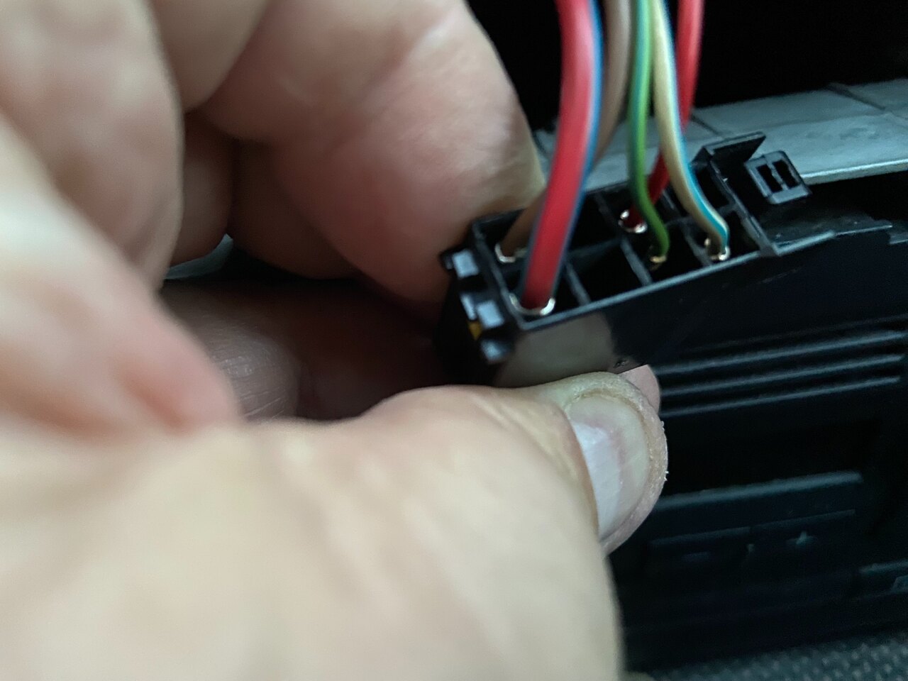

Oui, il y a un fil marron qui va sur le connecteur d'alimentation à 8 broche en position 3 (les alim en 7 et 8) qui correspond bien au fil vert/bleu de la voiture
j'ai redémonté pour prendre la photo, j'ai reçu les clefs de démontage vendredi, sinon il me fallait aller au garage à chaque fois... comme pour la valise, je le connais bien le garagiste, tout vas bien, j'utilise sa valise le soir en rentrant du boulot, je fais un détour par son garage... voila les photos demandées et même le fichier excel des branchement Cable-rnse.xlsx
Merci pour cette réponse. il y a il fil vert branché sur le connecteur C3 de la voiture (prise ou ce trouve les alimentations) il y a bien une continuité dans les fils entre la voiture, l'adaptateur et la pin du poste... une question me trotte dans la tête : Le RNS-e ne doit il pas être reparamétré (sur une autre voiture par exemple) sachant qu'il vient d'une A4 b7 TDI plus récente.
Bonsoir, j'ai une S4 B7 de 2005 et je n'ai pas le Quadlok d'origine mais un mini Iso j'ai acheté la voiture sans poste de radio, avec le réglage du volume au volant (et un bouton Mode aussi) j'ai donc acheté un RNS-e de 2007 et un adaptateur (plug and play dans la description) le poste fonctionne mais ne dialogue pas avec la voiture, il ne s'allume et ne s'éteint pas avec le contact, ni ne s'éclaire pas avec les phares... il est absent du VGACOM des modules 37 et 56. le connecteur B5 est bien connecté sur le K line Output du connecteur Mini-ISO et je n'ai rien en C7. sur C7 de mon RNS-e, il y a marqué Mic in (+). quelqu'un a une idée ?
