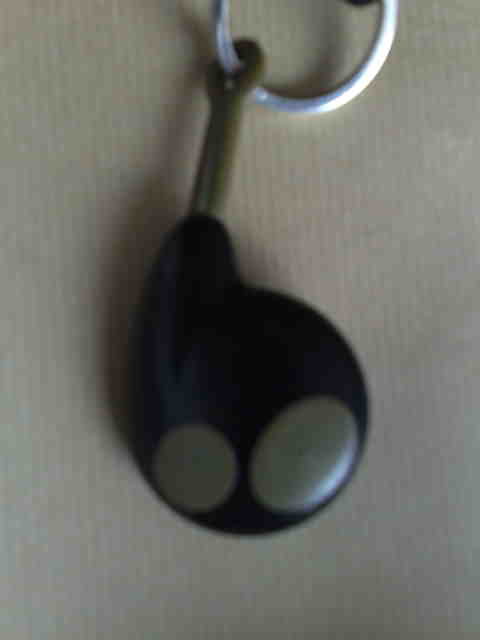

laurentcox a répondu à un(e) sujet de MBcab dans 80 / 90 / Coupé / Cabriolet / 4000 / S2 / Coupé S2 / Avant S2 / RS2
Salut, moi aussi j'en ai une qui est d'origine aussi, avec la petite led rouge vers le volant, c'est une cobra, la marque qui etait monté a l'epoque sur audi-vw, j'envoi une photo. A+ -
