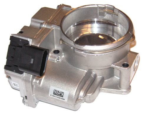

manque de reprise audi a4 tdi
gropapa a répondu à un(e) sujet de gropapa dans A4 B7 / A4 B7 Cabriolet - (2004 à 2007)
salut à tous! voilà, mon mécano a enfin trouver (par hasard) le problème. C'était juste le papillon d'alimentation en air qui déconnait alors que le wagcom ne mettait aucun défaut.On n'a rajouter un dump valve à circuit fermer par précaution. Maintenant c'est le DSP qui clignote aprés chaque rapport de vitesse (jusqu'en 4eme) Merci pour vos réponses et a bientôt. -
salut à tous! J'ai conduit une A3 2.0L TDI et c'est pas flagrant, le temps de réponse prend moins de temps que la mienne! Le proprietaire de l'A3 trouve qu'il y a un bien un trou au début de l'accélération aprés chaque passage de vitesse et que "le coup de pied au fesse" arrive un peu tard!(45Nm à 1900tr/min sur banc) Dans n'importe quelle plage du compte tours sa le fait! Mais plus vers 3500tr/min (conduite sportive) Pour se qui est de filtre à air, tout mon circuit d'admission vient d’être nettoyer, du KN au débitmètre. Ce qui est de la 330d, mon fils avait le même problème avec sa 330cd et après une programmation sa ne le faisait plus! C'est pour ça aussi que j'ai fait une programmation sur mon Audi en croyant éliminer le probleme mais non!! Je n'ai pas de FAP ni de catalyseur. :( -
SALUT! c'est sur que je suis habituer avec les voitures essences. J'ai pris cette Audi pour la conso et son confort mais j'ai un doute quand même pour se trou dans l'accélération(2 sec) C'est un moteur 2.0L 16V 140 ch avec 180 000kms! pièces changer: kit embrayage + volant moteur, distribution, échappement + admission direct, TGV, échangeur air/air, vanne EGR supprimer, poulie damper, faisceau électrique des injecteur pompe, disque et plaquette de frein Brembo, programmation gestion moteur. Voila un peu l'historique de mon Audi. Si vous avez une idée à se probléme n'hésiter pas :bien: -
salut! bonne technique sauf pour la tension de la courroie mais avec le kit de calage et la revue technique sa va tout seul,plus vite et plus sur!!! :bien:
Bonjour à la communauté des 4 anneaux! Je viens d'acheter ma première Audi A4 TDI 2007 BV manuelle et je voudrais savoir si se serait normale le temps de réponse, entre la pédale d'accélérateur et le moteur, soit aussi long (2 secondes environs) après les passages de chaque vitesse. Elle est reprogrammer mais le faisait aussi avant la programmation. Mon mécano me dit que c'est normal, c'est le temps de réponse entre la pression du TGV et le calculateur qui serait à l'origine et qu'il n'y aurait rien à faire pour éliminer se problème! MERCI de m'éclairer un peu SVP!!
