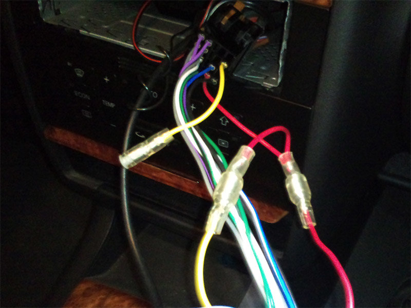

Salut ! une petite remontée de topic et question en passant :D Je vais changer d'autoradio, et j'aimerai en profiter pour régler un détail : l'autoradio ne se coupe pas avec le contact. J'ai lu sur la prez de Tataz qu'il fallait inverser les cosses rouges et jaunes, pour ma part voici ce que ça donne : Le fil rouge est doublé et va vers le jaune, c'est normal ce truc ? Est-ce qu'il faut que je chope la jaune isolée qui se balade toute seule, et que je la relie à l'autre jaune ? Merci !!! :bigsmile:
