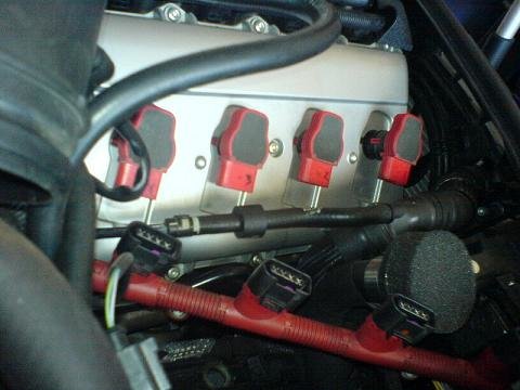

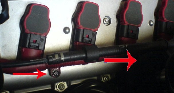

Reste plus qu'a tirer sur les bobines,simplement,afin de les sortir du puit,c'est parfois un peu raide.Pour le coté droit,la bobine la plus en haut,il faudra juste enlever la vis de fixation du vas d'expansion,et tirer légèrement celui ci vers la haut,afin de pouvoir sortir la bobine. Dévisser les bougies une à une,à l'aide d'un cliquet,sur lequel il faut ajouter une rallonge,le puit étant assez profond.Sur la photo,toutes les bougies sont déposées,mais je vous conseil de les faire une à une,pour éviter que tout intrus tombe dans le cylindre,ce qui serait dommage :bigsmile: Pour la poses des bougies neuves,commencer par les serrer à la main jusqu'en butée,sans le cliquet,uniquement avec la rallonge,ça ne doit pas forcer,sinon,risque de foirer le filetage.Finir le serrage à la clé dynamométrique de préférence (30nm),important meme.Si pas de clé dynamo,une fois la bougies serrée au maximum à la main,il faudra encore faire entre un demi tour,et trois quart de tour max,avec un cliquet pour atteindre les 30nm,mais rester tres prudent. Voila,reste plus qu'a remettre les bobines en place,de répéter l'opération en sens inverse,et aller faire un petit tour,en se disant pu---- j'ai assuré :bigsmile: En esperant que ça puisse aider ceux qui auront un jour leur voiture qui se met a tourner sur 6 ou 7 cylindre de temps à autre... :coucou: -

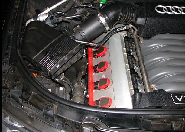

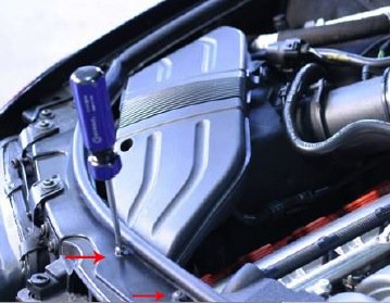

Voici les grandes lignes nécéssaires au remplacement de vos bobines et bougies d'allumage.L'opération est assez simple,et m'a pris aux environs d'une heure trente sans précipiter les choses,mieu faut prendre son temps ! Pour commencer,il faura obligatoirement déposer l'entrée d'air de la boite a air,une des bobines se trouvant en dessous.Il suffira pour ça de déposer les deux vis qui la maintiennent,puis d'enlever le soufflet (en forme d'accordéon) Vous vous retrouvez donc avec plus de place Déboiter cette durite,en tirant dessus délicatement.On accèdera ensuite plus facilement aux vis de maintien du faisceau d'allumage Dévisser les deux torx qui maintiennent la rampe (je vous conseil de glisser un chiffon en dessous,afin que celles ci ne vous échappent pas) A l'aide d'un tournevis,déclipser l'attache de la bobine,en tirant sur l'attache noir vers le bas,sans forcer comme un brute,jusqu'a entendre un clic,et répéter l'opération sur les huits bobines. Reste plus qu'a tirer sur la rampe,en essayant de rester parrallélé,ça viendra plus facilement.Si ça ne vient pas,refaire l'opération du dessus pour déclipser l'attache,et entendre un clic franc sans trops forcer. -
