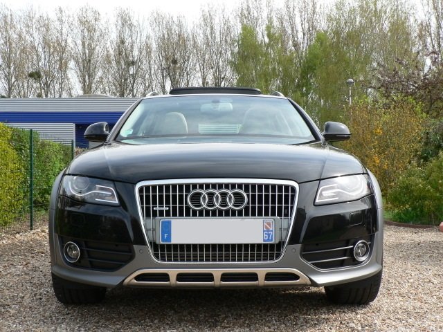

Bonjour à tous :coucou: , Et voilà, ma première Audi: A4 Allroad 3.0 TDI ambition luxe achetée d'occasion à 7500 kms (elle est du 05/10/2010) - noire nacrée - Audi side assist - Toit ouvrant panoramique - Bang & Olufsen - Isofix - rétro rabatable Je crois ne rien avoir oublié... A+
