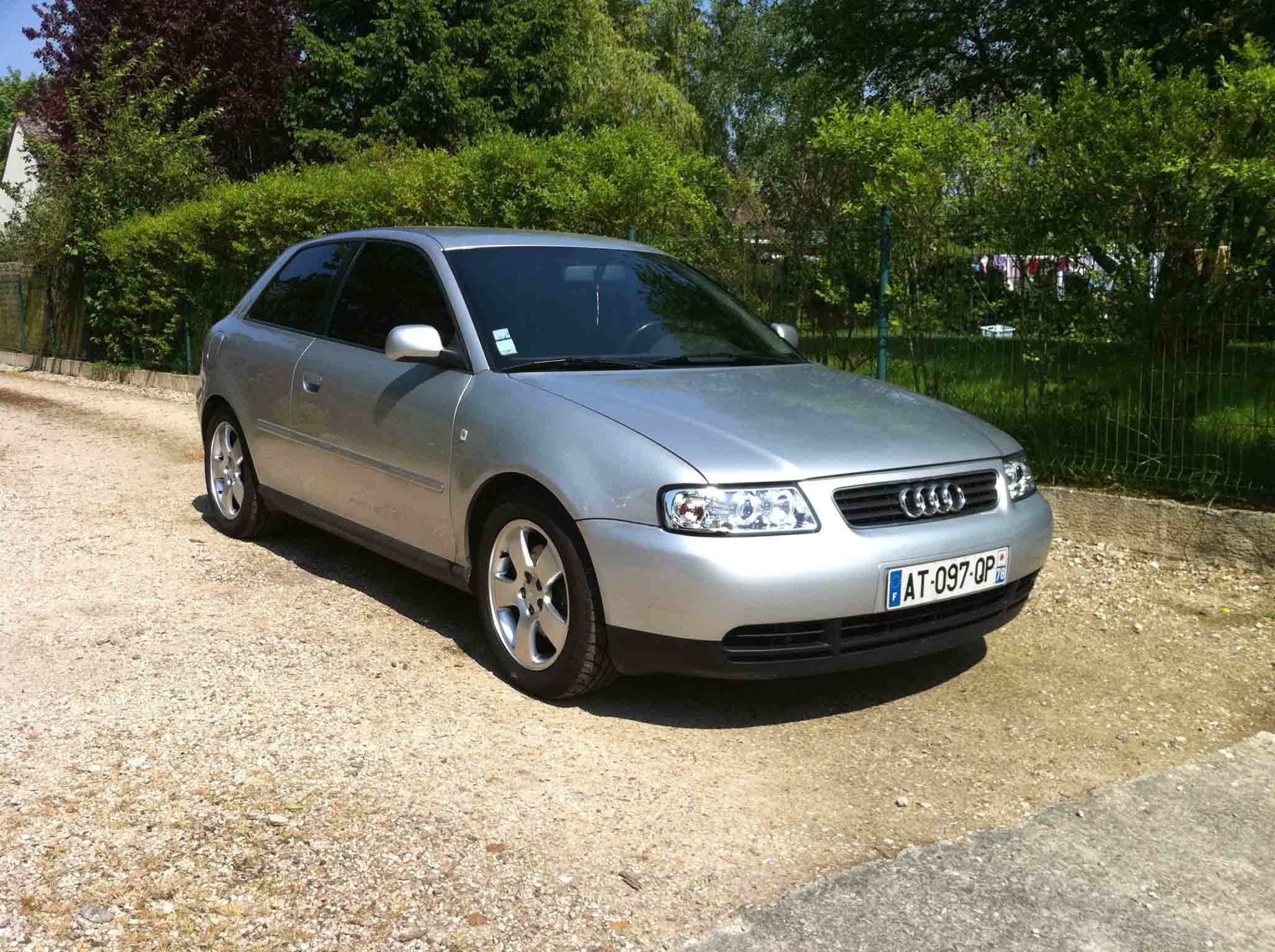

  11. Bonsoir à tous, Si vous passez par là, je vous expose mon problème: Depuis moins d'un mois et cela de temps à autre, quand la voiture est chaude, quand je m'arrête a un feu ou un stop, j'ai mon ralenti qui est très instable et qui fait "brouter" la voiture (ca se ressent dans l'habitacle et les pédales) mais j'ai aussi des "accoups" quand j'accélère très peu (avant 2000tr/min) et à n'importe quelle rapport si j'appuie très légèrement sur l'accélérateur ca me le fait. Depuis quelques jours, cela c'est beaucoup amplifier et se fait ressentir a froid comme à chaud et cela dès que je démarre le matin. J'ai d'abord penser au filtre a gasoil que j'ai donc purger (il a moins de 10.000KMS) mais ca n'a rien fait du tout. Je me suis un peu renseigner a droite a gauche, j'ai entendu parler du faisceau des injecteurs pompes, mais je n'ai pas d'injecteurs pompes sur ce moteur (AHF) et donc pas de faisceau sous le cache culbu... Je ne voit plus grand chose hormis un injecteur...? Qu'en pensez vous et avez vous déjà rencontrez ce type de problème ?? J'ai déjà eu deux trois soucis que j'ai su régler (problème sonde t° eau qui cause une accélération et une fumée au démarrage à chaud par exemple...) et je vous apporterais donc le peu de savoir que j'ai sur ce moteur, mais pour le coup, je sèche... Merci a vous pour l'aide que vous pourrez m'apportez...
  12. Bonjour a tous, Je m'appel Adrien, 20 ans et j'habite en RP à Rambouillet exactement. J'ai acquéris depuis un peu plus d'un an une (belle) A3 8L TDI 110 de 2000 qui totalise 195.000 KMS. Etant débrouillard et ayant un peu d'expérience dans la mécanique, je fait tout (ou presque) moi même...je m'explique, j'ai fait: -Turbo -Distri + pompe a eau + galetS -Changement des optiques avants -Condamnation EGR -Changement reniflard + bougies + sonde t° eau + calorstat -4 pneus et 4 amortisseurs courts + Vitres teintés (ces derniers fait par un garage) Une autre photo: Qu'en pensez vous ?
