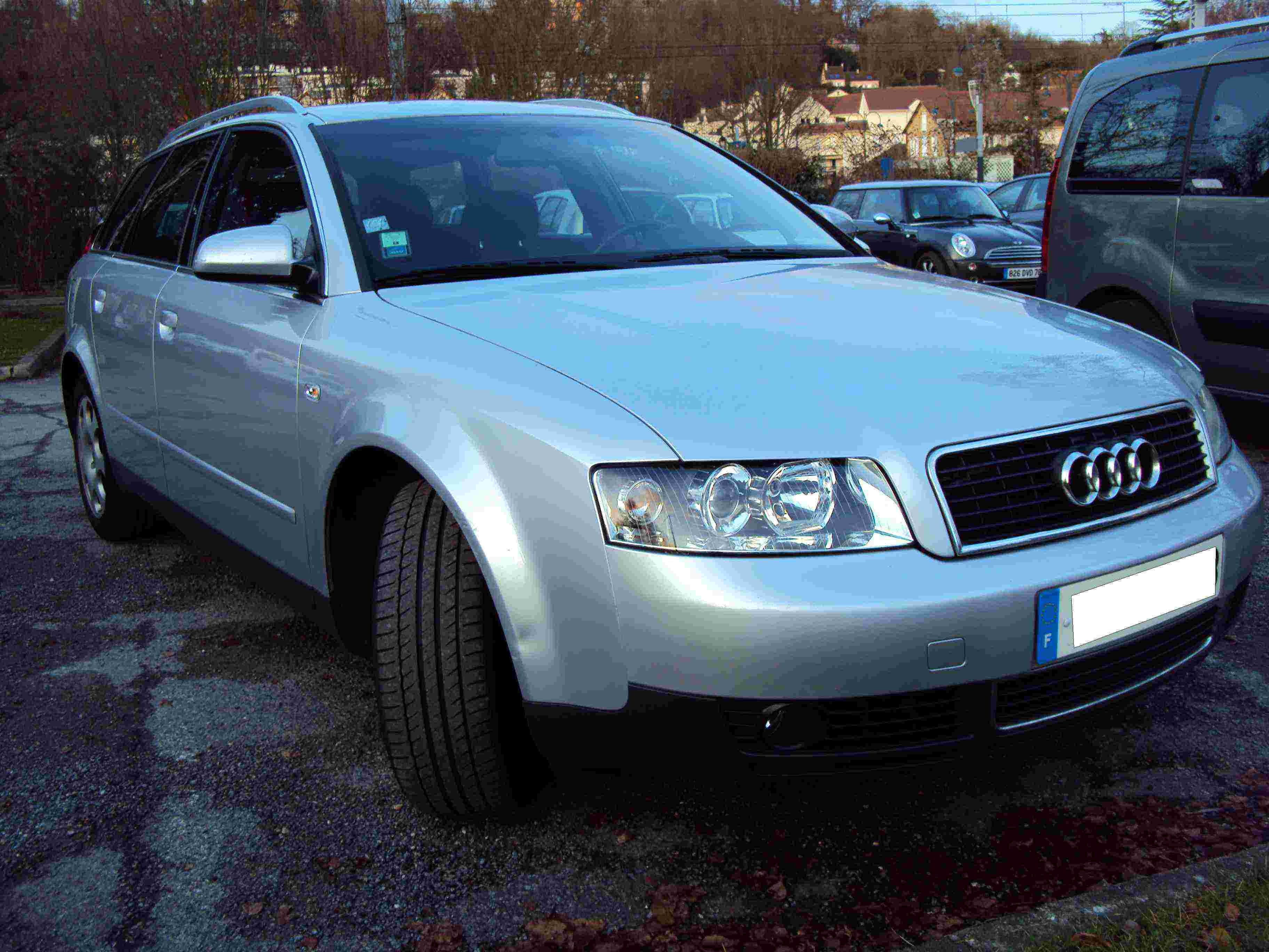

  12. bonjour à tous, me voici, avec mon break A4 de 2003 Pack alu et 1,9L TDI et 101 CH. Je l'ai achetée il y a 2 mois à 100 000km et maintenant elle a 105000km. première main et toute les factures, meme d'achat en concession!!! le pare choc est un peu griffée, mais normal vu la taille..j'en suis ravi mais je dois malheureusement m'en séparé, je pars à l'étranger définitivement. mais je sais que là-bas (en australie) ils aiment les gros moteurs.. voila
