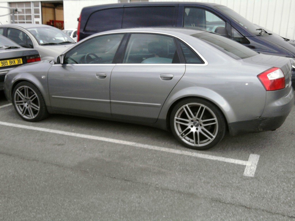

  18. petite photo de session neige en fin d aprem :bigsmile: :bigsmile: :bigsmile:
  19. desoler, je n ai qu une photo avec les jantes 19. au fait je rentre juste d un essai en montagne car il neige en ce moment,et pas qu un peut :bigthumbup: d ailleur j avoue que je dois reaprendre a conduire pour pouvoir m amuser un peu avec le quattro :rolleyes: parceque j ai eu que des traction et la ben j ai etait surpris de la motricité de l engin !!!
