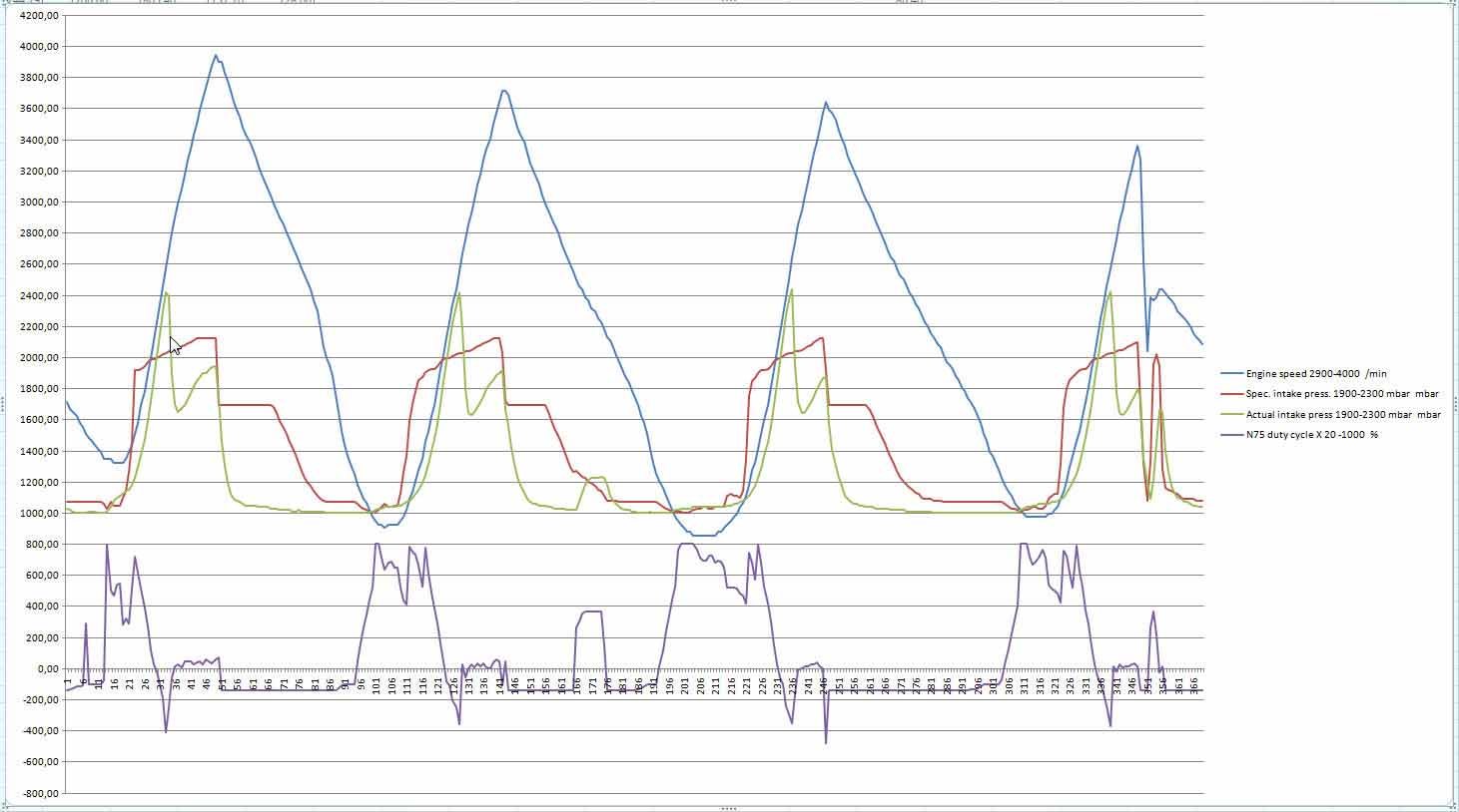

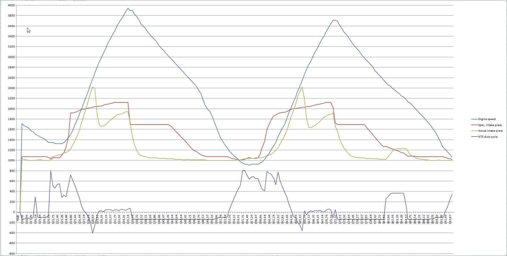

Des nouvelles ! Alors j'ai continué a essayer de régler ce problème de régulation de pression du turbo. Comme j'avais vu du mieux en nettoyant le débimètre, je l'ai remplacé par un neuf -> pas mieux... J'ai finalement trouvé le temps pour remplacer l'électrovanne après avoir galéré pour modifier le connecteur qui est différent sur les nouvelles versions -> aucune différence... :( Comme il me semblait avoir tout testé et que le turbo semblait avoir été remplacé, après m'être un peu gratté la tête, je me suis lancé dans la modification du réglage mécanique du turbo. Et là, ô miracle :blink: , en jouant avec la longueur de la biellette de commande de la géométrie variable, j'ai finalement réussi a avoir une pression qui reste stable en charge :bien: . Il semblerait que la tige allait trop loin, ce qui rendait le turbo peu réactif... Demain j'ai de la route à faire, j'espère juste qu'il ne va pas se mettre trop en surpression. Avec les mesures que j'ai faites, on voit que la pression du turbo se stabilise à 1.5b au lieu des 1.3b d'origine. Comme le moteur a été reprogrammé, je suppose que c'est normal. En tout cas merci à tous pour vos conseils, en fait il suffisait d'une clef de 10 et de quelques tours de vis... <_< C'est vrai qu'à priori on ne s'imagine pas que le turbo a besoin d'être réglé. J'ai trouvé en ligne la doc officielle de réglage mais je vais m'en tenir à celui que j'ai réalisé, j'ajusterai si nécéssaire. Voici le lien si ça intéresse quelqu'un: Doc de réglage du poumon de commande du turbo. Sinon j'ai une électrovanne et un débitmètre neufs pour ceux que ça intérèsse :)
Ok, j'ai démonté l'admission, j'ai nettoyé seulement la tubulure antérieure vu que je me sentais pas de tout démonter. C'était bien sale mais pas complètement bouché tout de même. La voiture fonctionne toujours de la même façon. Je vais donc changer la N75 et on verra ce que ça donne. Sinon, depuis que j'ai nettoyé le débitmètre, la voiture fonctionne un peu mieux et elle consomme moins, comme quoi, cette opération devrait être faite régulièrement. Bon dimanche !
Merci pour l'extrait, selon la manuel ça serait donc l’électrovanne qui déconne. J'ai d'ailleurs trouvé ce post http://forums.audipassion.com/topic/54949-probleme-de-debimetre-dair/ qui reprend à peu près les mêmes courbes et même problème, au final c'est la N75 qui ne fonctionne pas correctement. D'abord vérification de l'admission la semaine prochaine et je vous dirai quoi. Bon week-end !

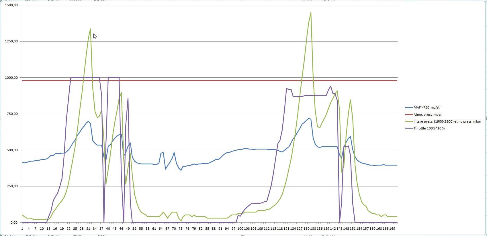

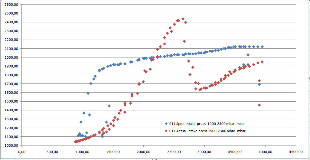

Bonjour, Merci pour vos avis. Pour répondre aux différentes questions: La seconde courbe montre effectivement la pression mesurée et la consigne. On voit que la pression dépasse la consigne puis retombe en dessous pour peu à peu remonter mais jamais jusqu'à la consigne, on peut donc penser qu'il y a assez d'air vu qu'on dépasse la consigne. Durant toute la mesure, j'appuyais à fond et on peut voir la montée en régime en bleu qui est quasi lineaire. En dessous j'ai aussi mis la commande N75 en multipliant l'échelle, on voit qu'elle régule mais qu'elle n'ouvre jamais à fond. Quand je la regarde travailler, on dirait que ça fonctionne normalement quoique c'est dur à dire juste en regardant. Après, au niveau régulation et temps de réponse, je ne sais pas ce que l'on peut espérer sur ce genre de dispositif (electrovanne + poumon dépression) et donc je sais pas trop pour le pic à 2400mb au lieu de 2000. Moi, ce qui m'embète c'est surtout que ça retombe aussi bas <_< Je vous ai mis en photo en plus la courbe avec les rpm en abscisse en gardant seulement les phases d’accélération. Concernant le code panne, il n'apparaît pas à chaque fois, c'est le code 00575 - Intake Manifold Pressure 00-10 Control Limit Surpassed J'ai aussi fait une capture au niveau de la masse d'air et on voit que le débitmètre ne détecte jamais le débit demandé. Je lis un peu partout que l'admission peut s'encrasser, je compte jeter un oeil pour voir si c'est bouché. Est-ce que vous avez les références des joints pour la partie antérieure de l'admission ? J'ai pas envie de me taper en plus une prise d'air. <_< Est-ce que cela pourrait simplement être le débitmètre qui ne voit pas la bonne mesure, du coup le moteur essaye de compresser plus pour faire entrer plus d'air et arrête à cause d'une surpression à 2400mb en repassant sur la carto mémorisée ? Je dis ça parce que quand je débranche le débitmètre, ça marche à peu près pareil sans le pic. Concernant la présence de fuite, je n'entends rien de particulier et il me semble que la pression aurait plutôt tendance à baisser plutôt qu'à monter ? En supposant que le débitmètre fonctionne correctement, est-ce qu'il est possible que le circuit de suralimentation soit obstrué (intercooler ?) ce qui expliquerait une montée de la pression sans augmentation du débit d'entrée ? Sinon, reprog foireuse ? qu'est-ce que je peux faire à ce niveau là ? Je vous ai remis d'autres courbes qui peuvent peut-être aider à y voir plus clair. Merci d'avance. :bien:
Bonsoir, Depuis un moment (depuis que je l'ai achetée en fait), mon Audi A4 2.5TDI manque de puissance. Je m'explique: en régime moyen, la voiture fonctionne correctement, le problème apparaît seulement lorsque que j'appuie à fond. J'ai un bref coup d'accélération vers 2300tr/min (qui prouve que le moteur n'est pas complètement rincé et devrait fonctionner mieux <_< ) puis la voiture se traîne comme si le turbo ne fonctionnait pas au-delà. J'ai donc passé un coup de VAG-Com là-dessus et effectivement, on dirait que le turbo monte en pression rapidement et coupe aussi vite. Vous trouverez les courbes ci-dessous. J'ai vérifié la géométrie variable, elle semble bouger correctement, la course est totale et elle revient bien d'elle-même si on l'actionne manuellement. la vanne Egr est débranchée (si je la branche pas de différence) Je n'ai pas encore essayé en débranchant la N75 qui bloquerait le turbo en position haute vitesse, peut-être le prochain test. En attendant, vu les courbes, est-ce que quelqu'un arrive à isoler le problème ou à m'orienter par rapport à ce problème ?
