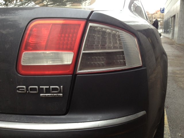

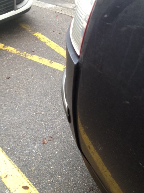

Bonjour, Suite à un vieux choc, mon pare-choc arrière avance d'environ 1cm sur l'aille arrière droite. Du coup, il a forcé sur le cache rouge du feux qui est tombé 6 mois plus tard (je peux le recoller facilement il est entier). Quelqu'un connait la façon de le remettre (réglage ou démontage). Est-ce facile, comment le faire ? voici les photos
