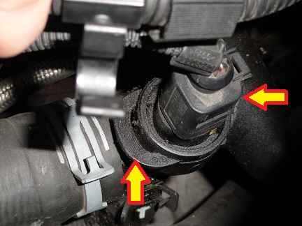

Changement de la sonde de température d'eau de refroidissement
kos_racing a répondu à un(e) sujet de kos_racing dans S3 8L - (1999 à 2003)
ah oui excusez moi pour cet oubli, alors la référence pour un BAM est : ancienne référence sur ETKA 059 919 501A, nouvelle référence 078 919 501C pour les connecteurs arrondis ( cela j en suis sûr ) :exclamation: Apparemment certains moteurs auraient des connecteurs carrés sous la référence 078 919 501B ( à vérifier ) :exclamation: -

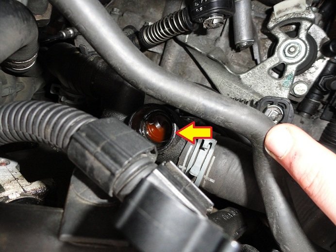

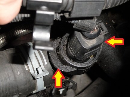

3°/ Retirer le connecteur puis l agrafe qui maintient la sonde en place 4°/ Retirer la sonde puis le joint qui ne suivra sûrement pas la sonde 5°/ Remonter la nouvelle sonde en procédant en sens inverse et vérifier qu il n y ai pas de fuites. Voilà il n y a absolument rien de compliquer. :bien:
