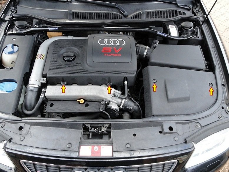

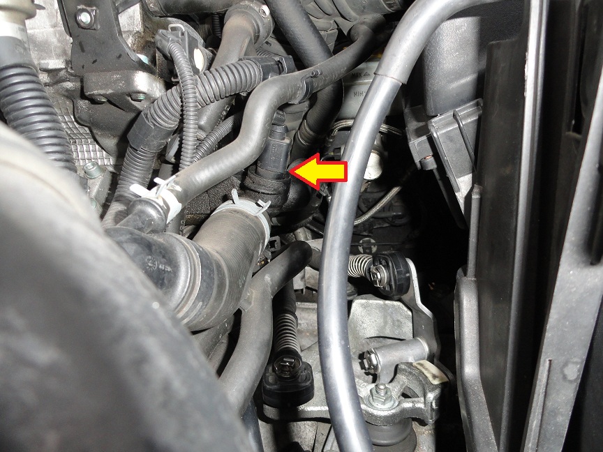

  1. 1°/ Enlever le cache moteur et le cache batterie, un peu de place ne fait jamais de mal !! 2°/ Voici l emplacement de la sonde

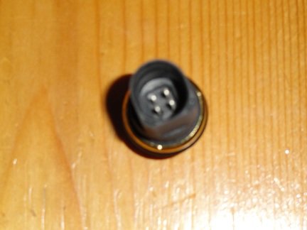

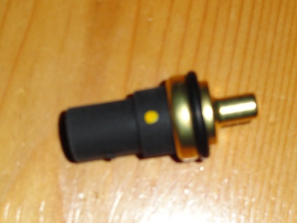

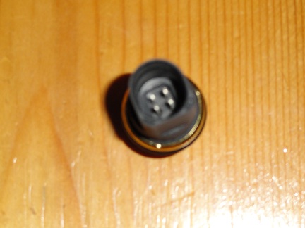

  2. Salut à tous, j ai changé ma sonde de température d'eau suite à une défaillance de celle ci ( variation constante de l aiguille entre le 60 et le 90 °C, j avais changé mon calorstat lorsque j ai fait ma distribution et ma pome à eau ). Je fais un petit tuto pour ce que ça intéresserait de le faire eux même. Il ne faut même pas 10 min et après c est un régal d avoir une indication correcte et non faussée. Tout d abord, je n ai pas vidangé mon circuit de refroidissement, il n y a pas besoin. Aucune perte de liquide, en revanche l opération se fait moteur froid, ça se comprend. Voilà cette petite pièce en faute, j ai eu une facture d une vingtaine d euros.
  3. en plastique effectivement !!!
