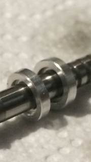

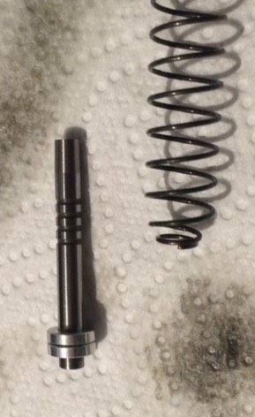

On vois bien sur la première photos les 2 fameuses rondelles, elle sont chacune calibrées à 1,75mm d'épaisseur ce qui fait 3,5mm d’épaisseur au total, avec un encrage pour que le circlips ne foute pas le camp.. J’étais prêt a remonter avec deux rondelle supplémentaires de 1mm, pour un total de 5,50mm. Pour durcir un peu le ressort... quand je me suis dit; il faut que je contrôle la sonde de température tout de même... Un capteur muni d'une sonde ne claque pas forcement d'un coup!!! les premiers signes de vieillesse peuvent être des signaux non conforme a l'origine ce qui errone les infos... Pour faire vite aprés quelques test de la sonde au banc d'essais, les valeur me semble pas dans les clous.... J'en ai donc commandé plusieurs pour les tester... Car la panne Haldex n’étant qu'a froid, et la régulation de pression devant être plus précise avec une huile froide, je me dis que 2degrés d'écart sur la réalité pourrait suffir.... J'attend donc mes sondes neuves.........

Salutation à tous!! Bon hier en fin de matinée vite fais j'ai démonté la fameuse valve de régulation,

Super la photo!!! C'est c'elle que j'ai pas penser à prendre... lol. On vois bien sûr cette dernière le piston de régulation et son ressort, en dessous du ressort un circlips fixé sur le piston avec deux rondelle de calibrage du tarage du ressort, c'est l'une de ces 2 rondelles qu'il faut enlever pour avoir du 4roues + tôt à l'accélération et + tard en frein moteur....
