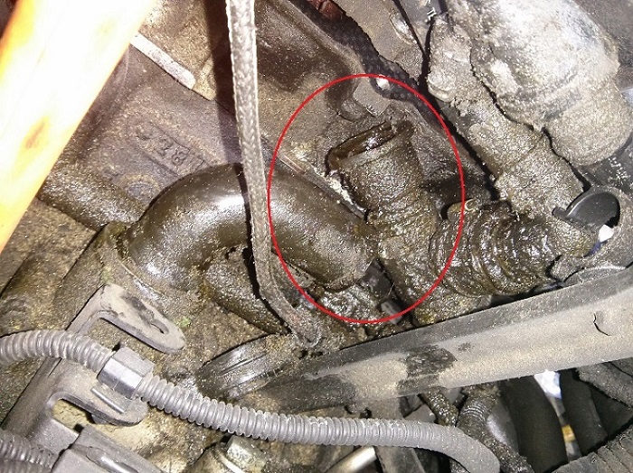

  1. @ Dan : oki, de toute façon je sors tout pour faire un check up complet. Je suis ravi :mur: les 4 vis torx qui tiennent le rail (avec isolant chaleur) sur le couvre culasse sont complètement mortes, merci le mécano de m#####. Sinon une autre trouvaille :
  2. Je continue pour voir culasse / turbo / collecteur ou j'ai ciblé ma "panne"? Je peux remplacer ces durites par des renforcées type forge ?
  3. Bon j'aurai du mettre "Découverte" avec un 's' ... :( J'ai mis un doigt dedans (permettez moi ;)) et j'ai du bon mélange huile/LDR. Sinon voici d'autres découvertes donc : Durite tressée du collecteur arrachée Trois durites fendues ou éclatées :(
  4. @ Kiwi : arf, déception... Je vais continuer alors :( Et comment doit être cette pièce en raccord avec l'autre ? souder, ou avec un collier ? je ne retrouve rien
  5. Voici une belle découverte C'est quoi ? Vous pensez que cela peut être à l'origine de ma consommation de LDR ? ce qui écarterait pour le moment la culasse ? :)
