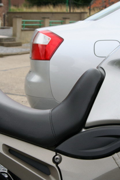

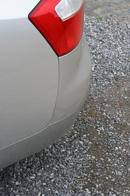

Comme je le disais sur ce forum ici, j’ai remarqué une trèèèès légère différence de tons de gris à l’arrière. Suivant les reflets de lumière, le coffre et pare-choc me semble légèrement plus foncé que les ailes arrières. Alors, je me pose la question : normal ou pas ? C’est assez légé, mais bon … Je devrais faire examiné le véhicule par un carrossier, mais pas trop le temps maintenant ! J'ai réussi à prendre en photo ce 'phénomène' Qu'en pensez-vous ? Ca sent la voiture tombée de camion (sans jeu de mot), et réparée par la suite ? [attachmentid=8691] [attachmentid=8692]
