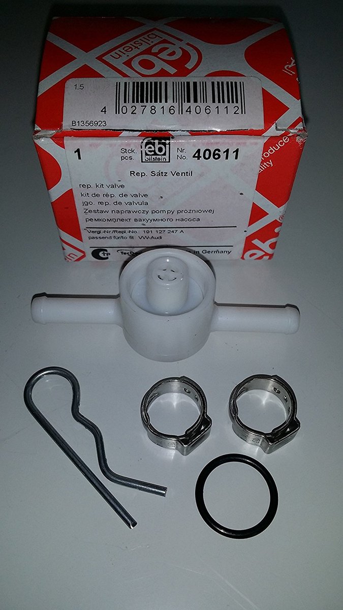

Salut ! Merci infiniment ! Voilà ce que j'appelle une explication claire, nette et précise ! Grâce à toi, je vais pouvoir m'y mettre. ;) Pour la Golf 2, s'agit-il d'un filtre comme celui-ci ? Si c'est le cas, quelle pièce dois-je trouver ? Une soupape ? Ce ne serait pas la soupape pour préchauffage de carburant n°26 sur cet éclaté ? http://www.oemepc.com/vw/part_single/catalog/vw/markt/RDW/modell/GO/year/1988/drive_standart/77/hg_ug/127/subcategory/25000/part_id/3735955/lang/f#sec_26 S'il s'agit bien de cette pièce, faut-il la changer à chaque remplacement de filtre ? D'ailleurs, tu préconises de changer le filtre à chaque vidange (tous les 10 000 km) ou tous les 30 000 km ? La RTA ne donne aucune information à ce sujet. -

Salut ! La modif a l'air corsée, quand même... Deux tuyaux sur mon actuel filtre, quatre sur la platine. Il me faudrait un tuto pas à pas pour que je puisse mettre les mains dans le gasoil... ;) -

Salut ! Aurais-tu la référence exacte de la platine pour faire une recherche sur Ebay ? Et y a-t-il un tuto sur le forum d'une personne qui aurait effectué cette modification sur son Audi 80 ? Voici le montage actuel : -

Salut ! Le souci est que sur ma voiture, les tuyaux d'arrivée de gasoil se branchent de cette façon : Alors que tous les autres filtres à carburant ne correspondent pas à ce branchement... Voici l'éclaté : http://www.oemepc.com/audi/part_single/catalog/au/markt/RDW/modell/A80/year/1989/drive_standart/71/hg_ug/127/subcategory/18010/part_id/253105/is_main_page/0/lang/f#sec_1 Jusqu'à présent, je réussissais à trouver des filtres Mahle ou Knecht KL 39, les seuls qui correspondent vraiment à mon moteur, mais là, ça devient compliqué... Références : 893127417A - 443127435 -
