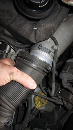

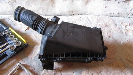

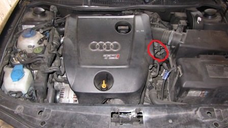

Phase 1 : démontage de du filtre à air Laisser le collier sur le conduit en alu ça evitera de désserer le collier complètement. désserer les 2 fis du filtre à air et débrancher la durit de prise d'air et la connectique du débimètre d'air. sortez le en tirant sur la gauche pour démancher le téton de centrage. poser le filtre dans un endroit sans poussière si possible. ps : l'emplacement de la sonde ce situe sur la pipe à eau entre le filtra à air et la pompe Tandem. -

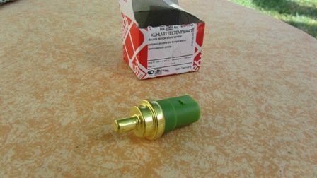

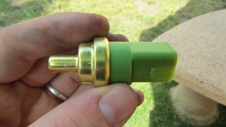

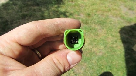

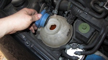

Pour tous ceux qui voudrais ce lancer dans le Remplacement de leur sonde de température d'eau moteur, voici la procédure adéquate. Surtout si quelqu'un veut apporter des conseils où des modifications n'hésitez pas. Tout d'abord avant de remplacer une sonde de température il faut : - Faire une lecture de défauts si un voyant est présent ou un symptôme ressenti - L'affichage de la température qui va et vient entre 60 et 90 alors que votre moteur est en température (aiguille sur 90 à chaud et 60 à froid) - Si un défaut sur la sonde est détecté dans le boitier moteur (adresse 01) ou porte instrument (adresse 17). Voilà si toutes ces conditions sont remplies, on peut enfin acheter et monter une sonde neuve. :exclamation: important surtout attendre que le moteur soit froid ( au moins 2 heures après arrêt moteur) Afin de diminuer la pression dans le circuit, il faudra ouvrir le vase d'expension après arrêt du véhicule et ça vous permettra de plonger les doigts pour vérifier la température avant tout démontage. Pour mon cas j'ai conservé mon liquide de refroidissement parceque je n'ai pas de bidon de G12. les outils nécessaires : - une pince multiprise - Un cliquet et rallonge et douille de 10mm - Un tournevis avec un manche rond -

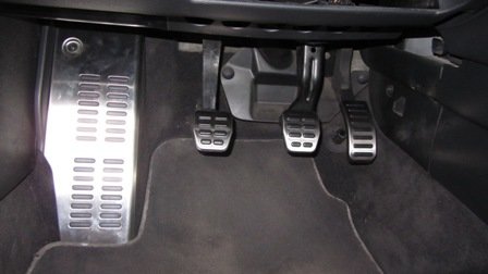

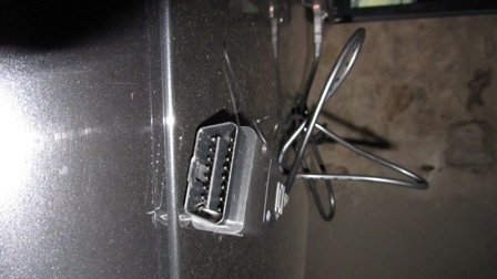

Bonjour à tous, Aujourd'hui c'était grosse journée de boulo sur l'A3, j'ai enfin remplacé ma sonde de température d'eau, monté mon pédalier alu du TT et eteint mon voyant d'airbag, je vais donc pouvoir faire le tutoriel du remplacement de la sonde de température. Après avoir reçu ma prise OBD de Jade France en version 704.1 du VAG COM. J'ai pu effectué mon scan complet du véhicule et effacer quelques défauts. Je conseille vivement cette prise elle est éfficace et pas chère. :bigthumbup: Bonne route à tous. :bigsmile: -

Salut le seigneur des anneaux, :coucou: C'est normal de s'inquiéter, la sonde de température d'eau est composée de deux sondes c'est à dire une sonde pour la gestion moteur (si elle est défectueuse tu auras le voyant diag orange au TDB) et une autre sonde d'affichage de la température, si ton aiguille de température va et vient ou reste sur 60° cherche pas c'est la deuxième sonde celle de l'affichage. Pas d'inquiétude pour l'autre non plus, le calculateur se mettra en mode dégradé et tes moto ventilateurs se mettront à tourner en permanence. Jespère avoir répondu à ta question. Pour le tutoriel, il arrive bientôt sur le forum, et c'est pas bien compliqué à remplacer tu veras. Bonne continuation à toi. @+ Pour illustrer ma réponse : http://nsa07.casimages.com/img/2009/07/27/090727083107684826.jpg -

Aujourd'hui, j'ai reçu ma prise OBD compatible VAG COM 704.1 ainsi que la sonde de température d'eau et mon soufflet de cardan. Passant à proximité de la concession Audi j'en ai profité pour commander le pédalier complet de l'Audi TT. Voilà un ptit peu de boulo pour ce week-end. photos bientôt sur le post. -

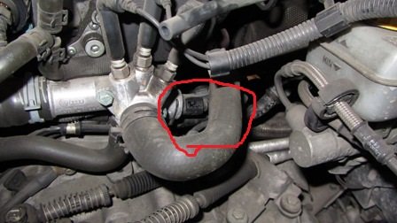

voici une photo d'implantation de la sonde si tu veux intervenir dessus. http://www.forum-passion-mecanique.fr/phpBB/images/uploads/renodekefas/IMG_0260.JPG
