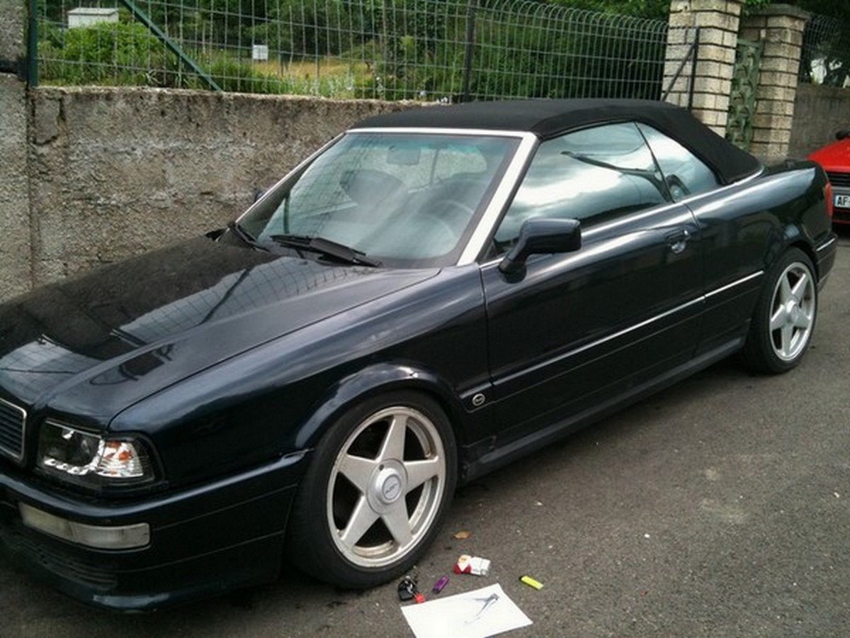

Alors voici tout ce que j'ai remarqué: Primo: apparement il roulé et elle a calé et depuis plus rien.(sûr de rien) Secondo: ils ont touché a tout et ont foutu le bordel la ou il n'y etait pas, meme les fils de la fiche D du calculo ont ete coupé et rebranché 10 cm avant le calculo. Le seul hic que moi j'ai pu constaté c'est que mes bobines n'etaient pas alimentées en 12. Ce que j'ai fait partant du 15 de contact. Il y a une alarme dans l'aile arriere gauche ....pour ce qui est la bobine ou autre derriere la serrure de contact je ne sais pas car j'ai juste debranché le contacteur demarreur et en ai acheté un neuf que je fais tourner avec un tournevis pour mes essais. Tercio: c'est le bordel :bigsmile: Tout fonctionne en dehors du fait que je n'ai pas d'étincelle. Enfin: voici ce que moi j'ai fait: Une batterie neuve, un capteur a effet hall neuf, un contacteur demarreur neuf. Mon calculo est bien alimenté en courant, les 2 masses de ce dernier qui sont prises sur la tubulure d'admission sont ok. la masse de l'étage final de puissance est ok aussi. Les trucs bizzarres que j'ai pu remarquer: Quand je mets le contact mon compte tours monte a peu prés a 1000 tr/min, la jauge a essence fonctionne un coup sur 2. Et aussi: les fusibles 27 et 28 avec le petit chapeau rouge de mise en garde ne sont pas alimentés. avec ou sans contact il n'y a pas de jus (je n'ai pas osé y mettre le 12 car peur de faire un retour dans le circuit et donc de cramer quelque chose.... Donc voili voilou: Encore merci a tous se qui s'attardent sur mon sujet et qui me donne donc de leur temp. Ps: Le truc est du coup que je ne sais pas si c'est un 2.6 ou un 2.8.. J'ai regardé dans le coffre pour y trouver l'étiquette ou c'est stipulé mais elle n'y est pas.

Voila mon calculo avec ce que je pense etre le D8 Ce qui est bizarre c'est que je n'ai donc pas de jus a ce fil mais aussi qu'il est marron et vert... (je viens de voir aussi que le 1 et le 9 se touchent a l'interieur de la fiche) Ce que je vais arranger direct. PS: JE NE PEUX PLUS METTRE DE PHOTOS..de l'aide s'il vous plait
