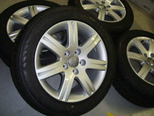

dede1_g a répondu à un(e) sujet de Demon dans A4 B7 / A4 B7 Cabriolet - (2004 à 2007)
Bonsoir, J'ai reçu mes 4 jantes alus Audi equipées de pneus neige. Malgrè les gros freins pas de soucis de montage. 4 jantes audi neuves "Abitos" + 4 pneus Bridgestone LM-25 205/55-16 94H XL neufs montées valvées équilibrées et gonglées (je n'ai pas de gonfleur à la maison) 775 euros livré quelle différence entre samedi et lundi une fois équipée. Comme dit plus haut avec les pneus été ça passe partout mais pas de freins. Avec les pneus neige c'est royal, que du bonheur.
