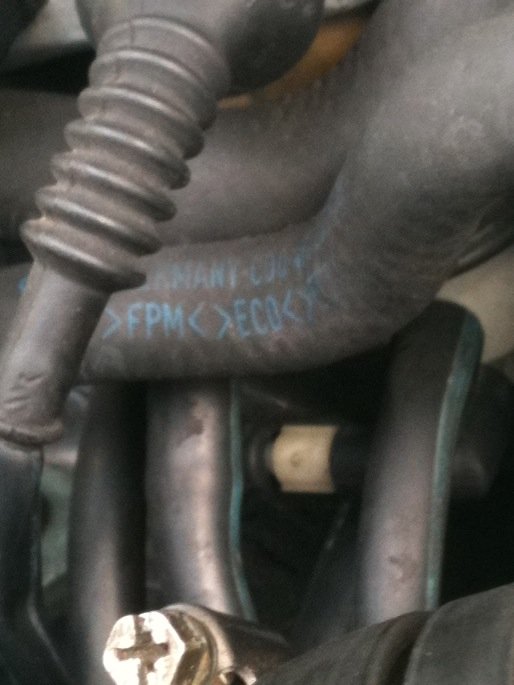

Bonjour Bic 900 et bonjour à tous :coucou: Merci pour ce fichier très intéressant qui va peut être me permettre de résoudre enfin mon problème de manque de puissance ! (Safe mode enclenché régulièrement ) Rappelons que ce dernier intervient plus ou moins rapidement en fonction de la température extérieure et des demandes de puissance (Cote,accélération brutale ect..) J'ai constaté que le fameux "t" n'était pas assez serré ,je vais donc dans un premier temps inverser la durite ou peut être rajouter des petits colliers je vous tiens informé Ps Pour info j'ai déjà changé le débitmètre pour rien .... :bien:
Bonjour B12 J'ai le même problème que toi depuis déjà quelques mois et le débitmètre que j'ai changé hier n'a pas amélioré les choses ! j'ai remarqué mois aussi que ce petit T ne tenais pas très bien (il alimente pourtant effectivement la N75 et la N18 ) As tu changé également les durites ? Merci pour ta réponse cDLT
