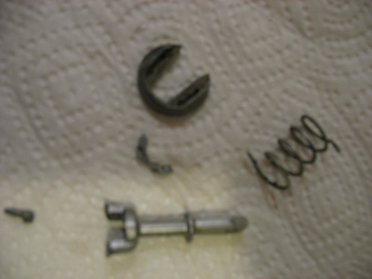

Porte conducteur, serrure bloquée!
frero a répondu à un(e) sujet de FrançoisL dans A6 C5 / allroad C5 - (1997 à 2005)
salut, t'avais fini par t'en sortir comment finalement avec ce pb ? moi j'en suis que j'ai remplacé mon moteur de porte niclek sauf le doigt avec la serrure qui est cassé... du coup je me dis pas grave on verra ça plus tard... sauf que je ferme bien la porte manuellement en la poussant, mais j'ai bien tout remis les tringleries avant tout comme il faut... et là maintenant impossible de réouvrir la porte conducteur !!!!!! arrrrrgggghhhhh !!!! dimanche pourri !!!! une soluce d'après vous ? je ne comprend pas,même si électriquement ça ne marche pas, mécaniquement ça devrait le faire non ? jr suis paumé là... -
Tutoriel de changement de moteur de porte conducteur!
frero a répondu à un(e) sujet de Gazzy278 dans A6 C5 / allroad C5 - (1997 à 2005)
hello de retour avec toujours le même problème désolé c'est le retour de "2 mains gauches sur le forum" ... donc aujourd'hui il a fait beau sur la région parisienne depuis des mois !!! donc re-démontage de porte + armature de vitre, fallait bien ça pour accéder proprement au moteur de porte... donc là c'est nickel on peut tout retirer tranquillement, sauf que... l'espèce de doigt-pagaie qui lie le moteur à la serrure est très fragile (genre moulage alu) et s'est cassé donc impossible à remettre... donc j'ai tout remonté sans ce "doigt" donc plus de fermeture de porte conducteur, donc j'ai réussi à condamner la porte conducteur et je n'ai plus de pb de verrouillage centralisé donc le pb c'était bien ça mais maintenant que faire pour retrouver cette petite pièce cassée à remplacer ? la misère quand on a qu'une seule bagnole... et 2 mains gauches !! -
