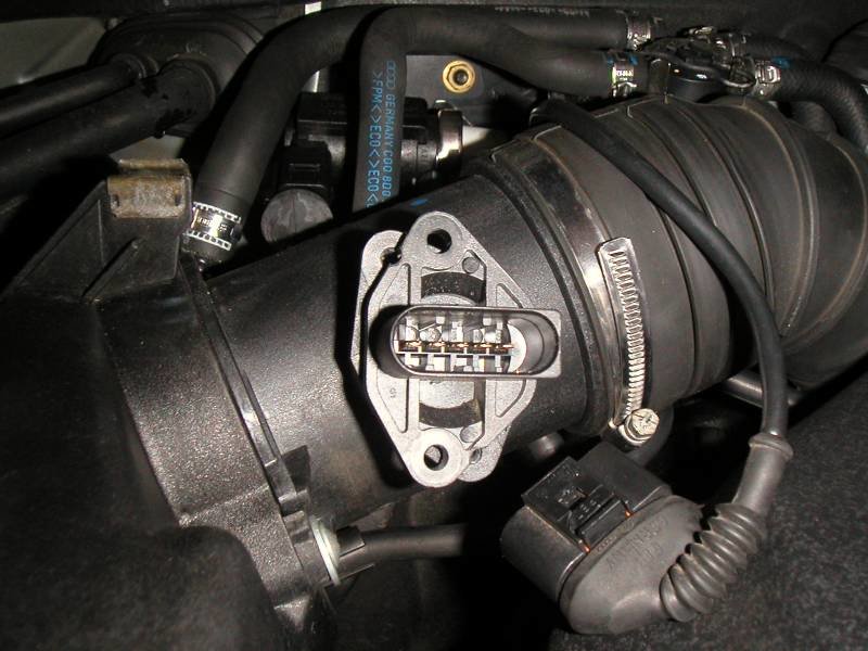

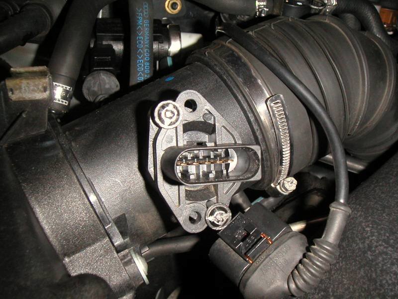

  4. J'ai donc testé, et adopté son astuce. Premierement il faut enlever les vis "inviolables" grace a une simple pince plate. On prend appuis sur les bords et ca vient tout seul. Par la suite pour pouvoir les remonter (si vous n'avez rien pour les remplacer), il suffit de mettre un coup de scie a metaux pour pouvoir utiliser un tournevis plat. Pour le reglage, idealement il faut avoir vagcom. Laissez tourner le moteur au ralentis et observer la mesure du debitmetre. Perso j'avais 390mg. Je l'ai donc tourner dans le sens horaire jusqu'a avoir une mesure de 440mg ma vanne egr etant desactivée. pour que cette astuce fonctionne il faut que l'EGR soit condamné. A verifier. Une fois le bon reglage trouvé, marquez le positionnement des vis et grace a une petite lime, procedez comme suit: Ensuite il suffit de monter le dm dans son logement: Et y remettre les vis. J'ai verifié, bien serré ca ne bougera pas meme si ce montage bloque la rotation que d'un coté: Apres un essais routier, on sent clairement la difference, le moteur reprend plus tot et j'arrive pret des 1000mg en pleine charge. Quel bonheur de retrouver son moteur Pour ceux qui n'on pas VagCom Il est tout a fait possible de le faire mais le reglage sera forcement moins precis. Pour info, j'ai reussi avec differents angle de faire monter la valeur du Debimetre a pret de 600mg, tjs au ralentis, donc attention a ne pas mettre trop d'angle. Mais je pense etre au environ de 20° comme avais precisé Weedy dans un post. De toute facon une fois les vis enlevé, le joint torique du Debimetre coince quand meme pas mal, ce qui permet de faire des essais sans le fixer.
  5. Redonner un coup de jeune a votre debitmetre J'ai donc testé, astuce. Premierement il faut enlever les vis "inviolables" grace a une simple pince plate. On prend appuis sur les bords et ca vient tout seul. Par la suite pour pouvoir les remonter (si vous n'avez rien pour les remplacer), il suffit de mettre un coup de scie a metaux pour pouvoir utiliser un tournevis plat. Pour le reglage, idealement il faut avoir vagcom. Laissez tourner le moteur au ralentis et observer la mesure du debitmetre. Perso j'avais 390mg. Je l'ai donc tourner dans le sens horaire jusqu'a avoir une mesure de 440mg ma vanne egr etant desactivée. pour que cette astuce fonctionne il faut que l'EGR soit condamné. A verifier. Une fois le bon reglage trouvé, marquez le positionnement des vis et grace a une petite lime, procedez comme suit: Ensuite il suffit de monter le dm dans son logement: Et y remettre les vis. J'ai verifié, bien serré ca ne bougera pas meme si ce montage bloque la rotation que d'un coté: Apres un essais routier, on sent clairement la difference, le moteur reprend plus tot et j'arrive pret des 1000mg en pleine charge. Quel bonheur de retrouver son moteur Pour ceux qui n'on pas VagCom Il est tout a fait possible de le faire mais le reglage sera forcement moins precis. Pour info, j'ai reussi avec differents angle de faire monter la valeur du DM a pret de 600mg, tjs au ralentis, donc attention a ne pas mettre trop d'angle. Mais je pense etre au environ de 20° De toute facon une fois les vis enlevé, le joint torique du DM coince quand meme pas mal, ce qui permet de faire des essais sans le fixe
  6. du noveau j ai trouver ma panne elle remarche nickel memem fort je remerci tout le monde qui ma aider et a biff31 pour m avoir preter les trois debimetre alors voila je m explique vite fait il fallez tourner le debimetre de 20° part rapport a l origine pour avoir la bonne pression au debitmetre je vais mettre les photo et meme faire un tuto pour sa cars il y a pas mal de probleme avec sa
