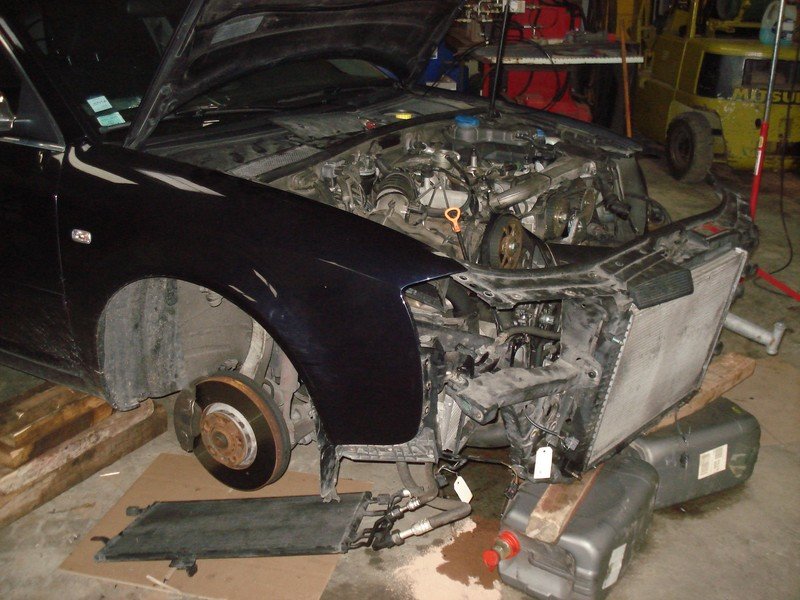

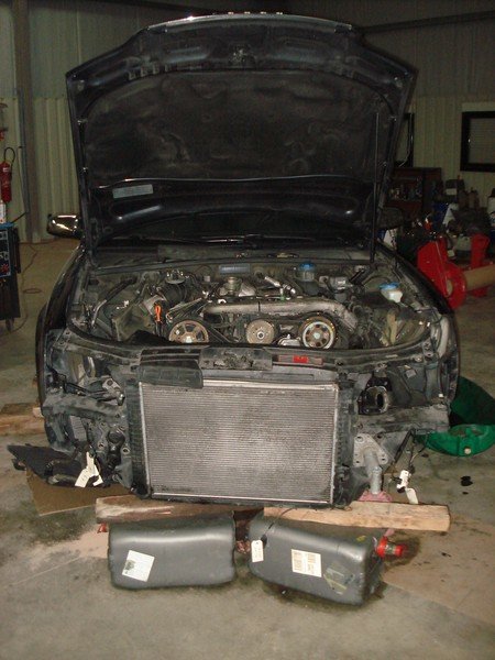

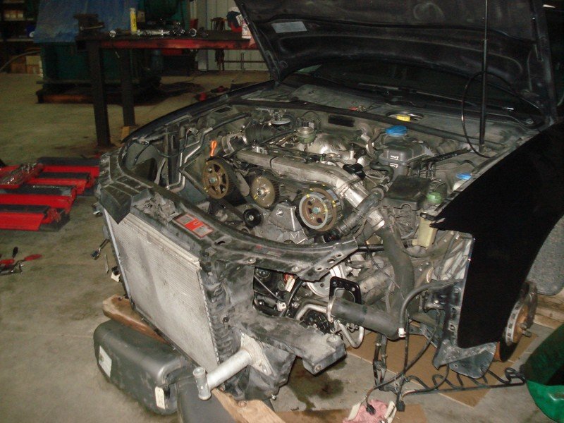

Pour l'instant je ne l'ai démarré qu'une vingtaine de seconde mais pas de bruits suspects (à part les poussoirs que l'on entendait avant la changement de courroie). Mais je te rassure, je ne suis pas serein à 100% et j’espère qu’après tout le remontage de la face avant ma titine ronronnera comme avant !! Qu'en pensez vous ? PS : Tof à suivre -
