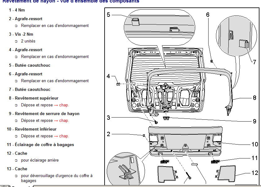

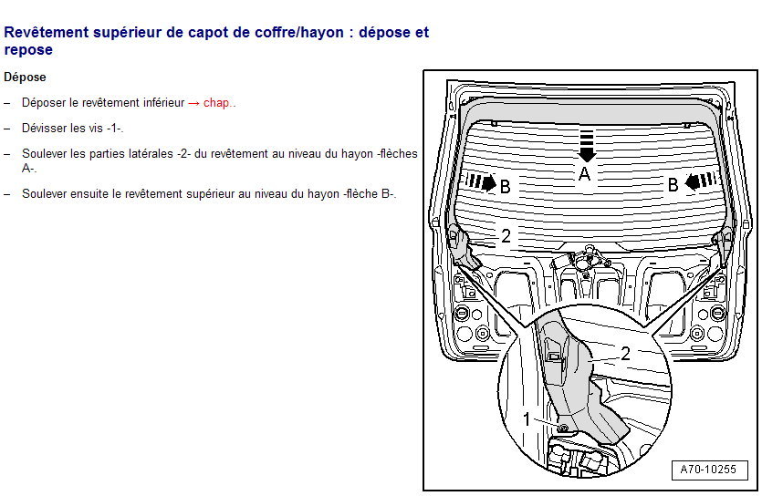

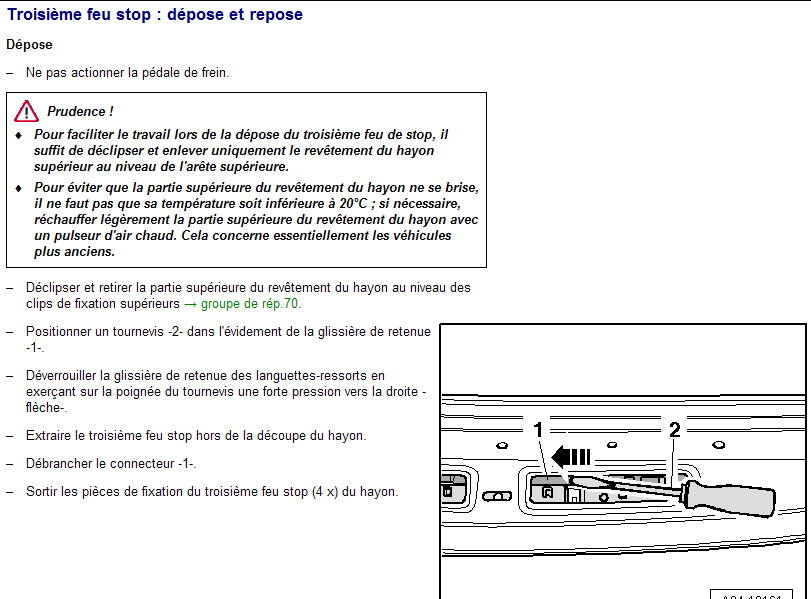

alarme odb feux stop grillés sur la haut du hayon
sweppe a répondu à un(e) sujet de fanou35 dans A6 C6 / A6L C6 / allroad C6 - (2005 à 2011)
J'ai tout le manuel de reparation VAG ainsi que celui des pieces de rechanges, si vous avez besoin mp moi -

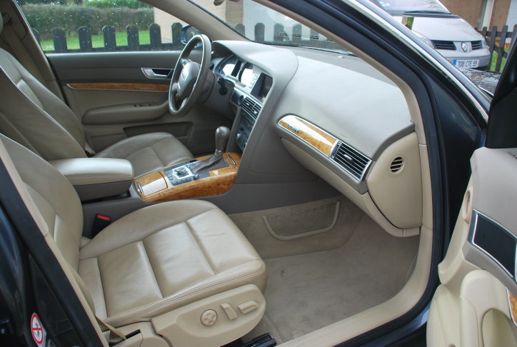

Allroad = Squal + New Allraod
sweppe a répondu à un(e) sujet de SquaL dans A6 C6 / A6L C6 / allroad C6 - (2005 à 2011)
Salut, Moi j'ai cet couleur de bois là, je sais pas comment elle se nomme. Par contre j'aurais aimé la couleur Alu, donc si y a possibilité d'échange je suis pas contre... -
