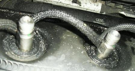

Bonjour, je suis allé voir mon garagiste, il m'a dit que en fait ce n'est pas le joint du cache culbuteur qui fuit mais les joints des injecteurs. Il me remplacera le joint cache culbuteur et les 3 joints des 3 injecteurs prochainement! -

Bonjour, malheureusement non! j'ai changé les tuyaux d'arrivés de gasoil mais ça fuit toujours! j'ai pris contact avec un p'tit garagiste que je connais pour vérifier que c'est bien le joint cache culbuteur qui fuit et me le changer! -

ok merci pour le tuyau je vais changer les durites de gasoil! pour les enlever il suffit juste de tirer dessus car hier j'ai essayé mais elles ne venaient pas! je ne veux pas faire ma brute et cassé quelquechose, il faut juste tirer dessus? -

Bonjour, merci je vais commencer pas les tuyaus d'arrivée de gasoil puisque ça ne vau pas grand chose en espèrant que ça s'arrête là!!! sinon le joint du cache culbuteur est facile à changer ou pas? est-ce qu'il y a un post là dessus dans le forum? -

Bonjour, je possède une A4 B5 V6 2.5tdi de juillet 2000. Je suis en plein dans le démontage de ma vanne EGR pour la supprimer. En enlevant le carter je me suis aperçu que j'avais une fuite sans doute de gasoil au niveau de deux des injecteurs de gauche côté boite à air! Si je fais la bonne manip je joins une photo pour vous montrer! Que faire pour y remedier? changement injecteur ou juste un joint à changer quelque part? Je suis preneur de tout avis!!!... Cordialement.
