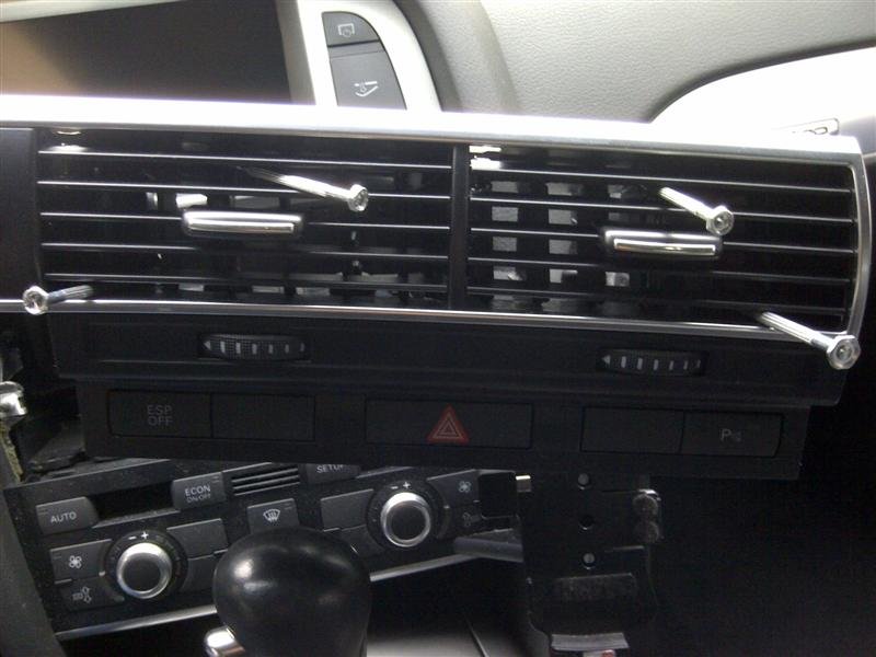

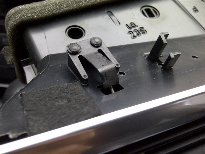

Quelques news. Ca y est j'ai enfin trouvé 1h pour changer l'écran. Le problème venait bien de la. Pour le remplacement, pas de grosse difficulté, j'ai eu besoin de : > 4 Tournevis de précision pour les clips des bouches d'aération > D'un crochet pour tirer sur les aérations, j'ai investi dans le crochet VAG3438, c'est très bien comme outils > Douille de 8 / clé de 8 Bien suivre la procédure d'Elsawin. Les points compliqués sont : > Bien positionner les petits tournevis dans les clips des aérations > Réussir à enlever les blocs de boutons de chaque coté de l'écran. Pas de souci non au niveau "électronique", le remplacement se fait "plug & play". A+ -
