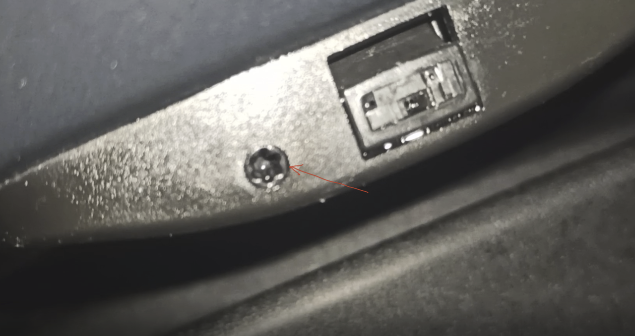

  2. Relis mon premier post : je parle justement que je n'ai pas le système à régler avec des aiguilles ! "Une petite question ... Sur auto route je trouve le jet du lave glace avant un peu bas. Je souhaitais les relever un peu, mais pensant m' y prendre comme sur les anciennes Audis avec une aiguille, je constate que le système ne semble plus du tout identique !!! Quelqu'un sait il comment il est possible de les régler ?"
  3. Hello C'est bien la vis TORX de 10 qui sert au réglage. Fait en 2mn ! Quand je pense aux heures passées sur l'ancien système à essayer de faire un réglage correct avec une aiguille ..... La on tourne 4 tours dans le sens horaire pour remonter et hop c'est bon pour le conducteur ! On règle le passager à le même hauteur et c'est fini. Chanilabulle 2 fois 3 jets bien visibles ! J'en avait que deux jusqu' à aujourd’hui. Déjà avec de l'eau pure c' est plus couvrant que les simples jets de l'ancien Q3, avec du liquide lave glace associé ça devrait être encore mieux ! La clé TORS comme ci après est plus facile à utiliser qu' un tourne vis ... Elle passe plus facilement.
  4. Je pense que Bpap33 a raison : vis de réglage ... Même à la loupe les trous sont petits ! Il faudrait une micro aiguille ... La je pense que ca régle le bloc complet ... Ca ressemble a celui la :
  5. Quand on regarde l’intérieur de la pièce "gicleur" on a l'impression que la vis règle l’inclinaison de la tête que l'on voit sur la photo ... impossible de mettre une aiguille ! on voit a peine le trou
  6. Hein hein .... il y a pourtant bien moyen de les régler !
  7. Bon évidemment ca semble du T20 et la mienne est cassée ! on verra mardi ....
  8. Je pense que j'ai trouvé : Il doit falloir tourner cet vis ...
  9. Bonjour à tous, Une petite question ... Sur auto route je trouve le jet du lave glace avant un peu bas. Je souhaitais les relever un peu, mais pensant m' y prendre comme sur les anciennes Audis avec une aiguille, je constate que le système ne semble plus du tout identique !!! Quelqu'un sait il comment il est possible de les régler ? Bon weekend Chanilabulle
