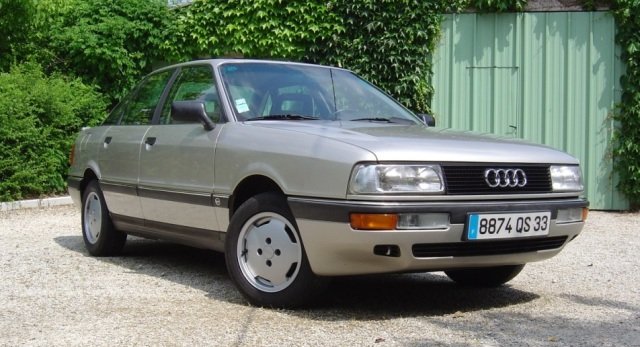

Bonjour, Je vous présente ma première audi. J'ai eu l'honneur de la posséder de 1998 à 2007. Je l'ai vendu (encore à regret), à cause d'un manque de place C'est encore aujourd'hui la meilleurs auto que j'ai eu Je partage l'avis de tout les forumiste, le 5 cylindres est un moteur d'excellence Elle est de 1987 (juillet) c'est donc un 2.2 Mon père était le précèdent propriétaire, et maintenant elle est à mon beau père !!! J'ai n'ai eu aucun problème avec, si ce n'est une pompe à essence...un calorstat, est les poussoirs Elle a aujourd'hui 220000 km et tourne à merveille -

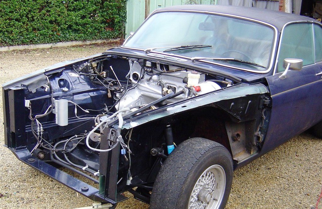

Voila, elle pas tout à fait prêtre pour la route.... Depuis le moteur a retrouvé sa place. il s'agit d'un 6 cylindres 4.2. Il est légèrement modifié...j'ai souhaiter obtenir la configuration optimale de ce moteur en version "client". il est censé donner 265 CV SAE -
