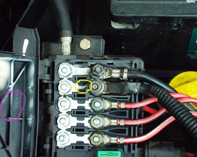

ok, je vs tiendrai au courant pour savoir si ct le regulateur, merci
peut etre qu il fonctionne comme tu dis, mais 23v c est bcp bcp trop apparamment. j irai chez audi lundi pour le regul. j ai deja la ref de l alternateur, il me faut donc cette ref pour le regul. merci en esperant que ce soit juste ca.
tu penses que mon alternateur est bon? ca coute combien a peu pres un regulateur chez audi? merci
merci pour le lien mais ca ne m aide pas, je suis nul en elec... j aimerai que quelqu un ayant connu le meme pbl q moi puisse m aider. certains me disent que 23 v sur l alternateur c est impossible car la voiture aurait surement pris feu, yen a qui disent que la valeur est fausse qu il ne delivre pas 23 v, ou que c est ma batterie qui est hs.... j ai pas envie d acheter un alternateur si le mien est encore bon car ca coute tres cher.
salut, j etais entrain de rouler quand d un seul coup, aiguilles temperature, vitesse, compte tour,essence sont tombées a zero et voyanys airbag,abs, frein allumes, puis plus de clim, ni de turbo. j 'ouvre le capot, sur la batterie il y a un petit boitier avec 4 fils( celui de la photo en a 5 mais c 'est le meme cas de brulure que mon boitier, en jaune la connexion fusible est coupée), celui de gauche a completement cramé. on teste l alternateur et 23 volts!!! mais certains disent que c 'est le regulateur et d autres affirment que c'est l alternateur qui est mort. vs en pensez quoi???c est une a3 1.8t reprog a 195cv annee 98. merci
