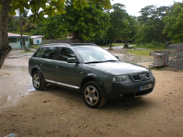

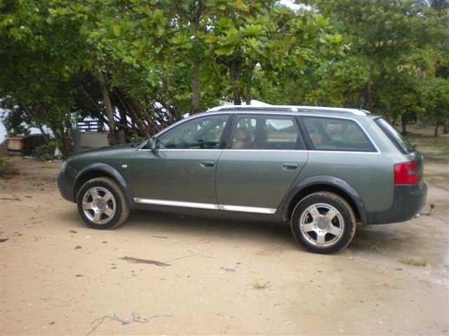

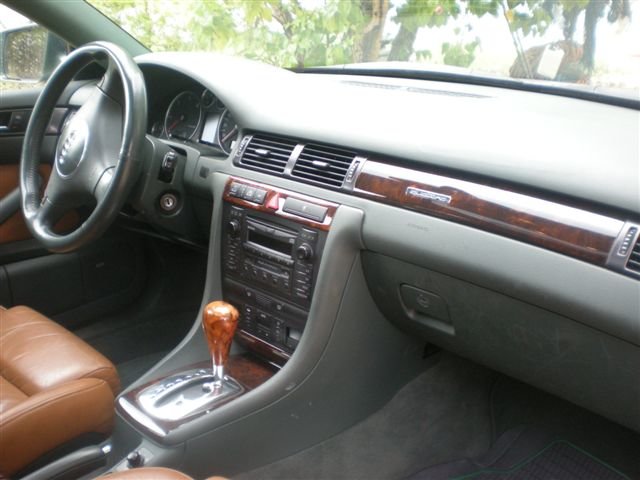

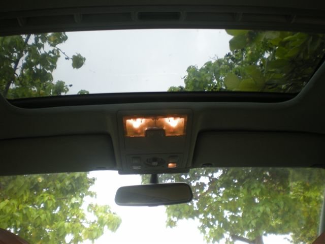

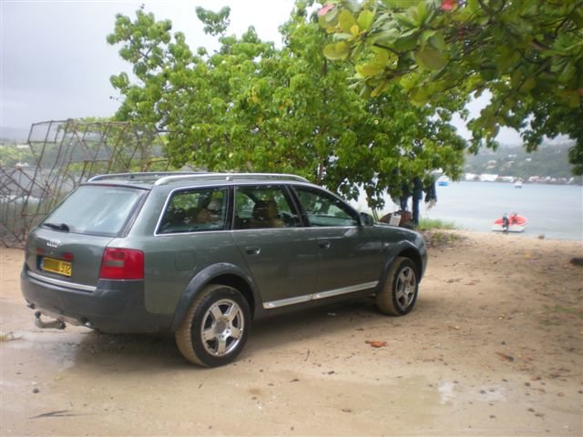

bonjour, Voici les photos de mon allroad 2,5 V6 TDI 180 ch pack plus aout 2001. Comme vous l'avez vu sur le poste je suis en période réparations et entretien elle n'est donc pas très propre, mais une fois la boite vidangée, les AAC remplacés, les joints des fenetres changé, les films noir mis en place et l'entretien du cuir réalisé je la laverai à fond. @fondeur : Dès que j'aurai les devis précis je renverai tout. Pour l'instant c'est un peu le bordel dans la concession, je n'ai même pas la facture pour ma révision + bras avant (il a fallu que je donne une cheque en blanc au chef d'atelier car il n'arrivaient pas à s'y retrouver...) suite
