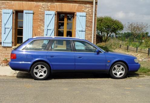

  3. Salut, pour le démarrage, c'est résolu avec le changement de batterie. reste les bugs! et la surprise du jour:les essuie-glaces sont out maintenant, la suite chez Audi Labéges (toulouse) j'essaie de joindre une photo de ma baleine avant l'échouage:
  4. Hello, you know what ? I'm Enfin une piste sérieuse. Peux-tu me préciser où chercher ce relais sur l'A3, ou mieux sur A6 2.5 TDI 140 avant pack + de 1997 (moteur AEL) ? je viens de changer ma batterie: c'était pas du luxe! Mais manquent en +: les clignots, les codes, les phares, l'éclairage du bouton de warning... et tout ça marche tant que la clé de contact est sur préchauffage et aprés un troupeau de zombies Last but not least: un nouveau bruit (style nez de démarreur qui revient pas en position) lorsque je suis en P ou N, depuis ce midi. Sitôt enclenché une vitesse, tout redevient normal. Ce serait trop simple si ce bruit n'avait pas disparu, par enchantement ce soir ...le tout en bleu Nogaro:une magnifique boite à gags ! (le premier qui dit "voiture de clown", je smatche!- salut StephS3-) diesmal schaffe ich es! (traduction approximative:on va y arriver!)
