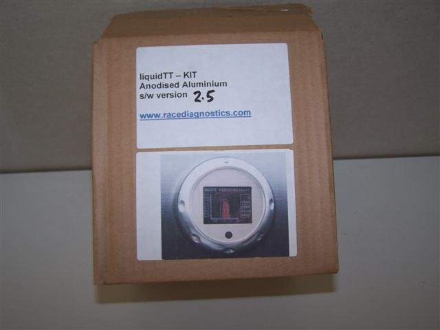

Merci à tous, oui vivement que je puisses peindre tous mes éléments (toit, retro, becquet), cela me tarde, je pense qu'avec les jantes cela devrait être nickel. @ buckjp: pour le liquidTT, j'en suis super content, par contre l'écran est un peu petit (d'où l'interet de le mettre dans une bouche prêt du volant, et il faut faire un reset pour passer d'un menu à un autre sur ma version, car je l'ai depuis deux ans et apparement la nouvelle version du soft à réglé le problème, mais par contre, il y a pleins de menus et sous menus (mesure débimetre, sonde lambda, pression de turbo, vitesse réel,couple, puissance, n75, température, départ arrété,etc...), les données peuvent s'afficher graphiquement, en version compteur, ou en multigauge, Bref de quoi bien s'amuser. En plus c'est très facile pour le monter et pour l'enlever. :) -
